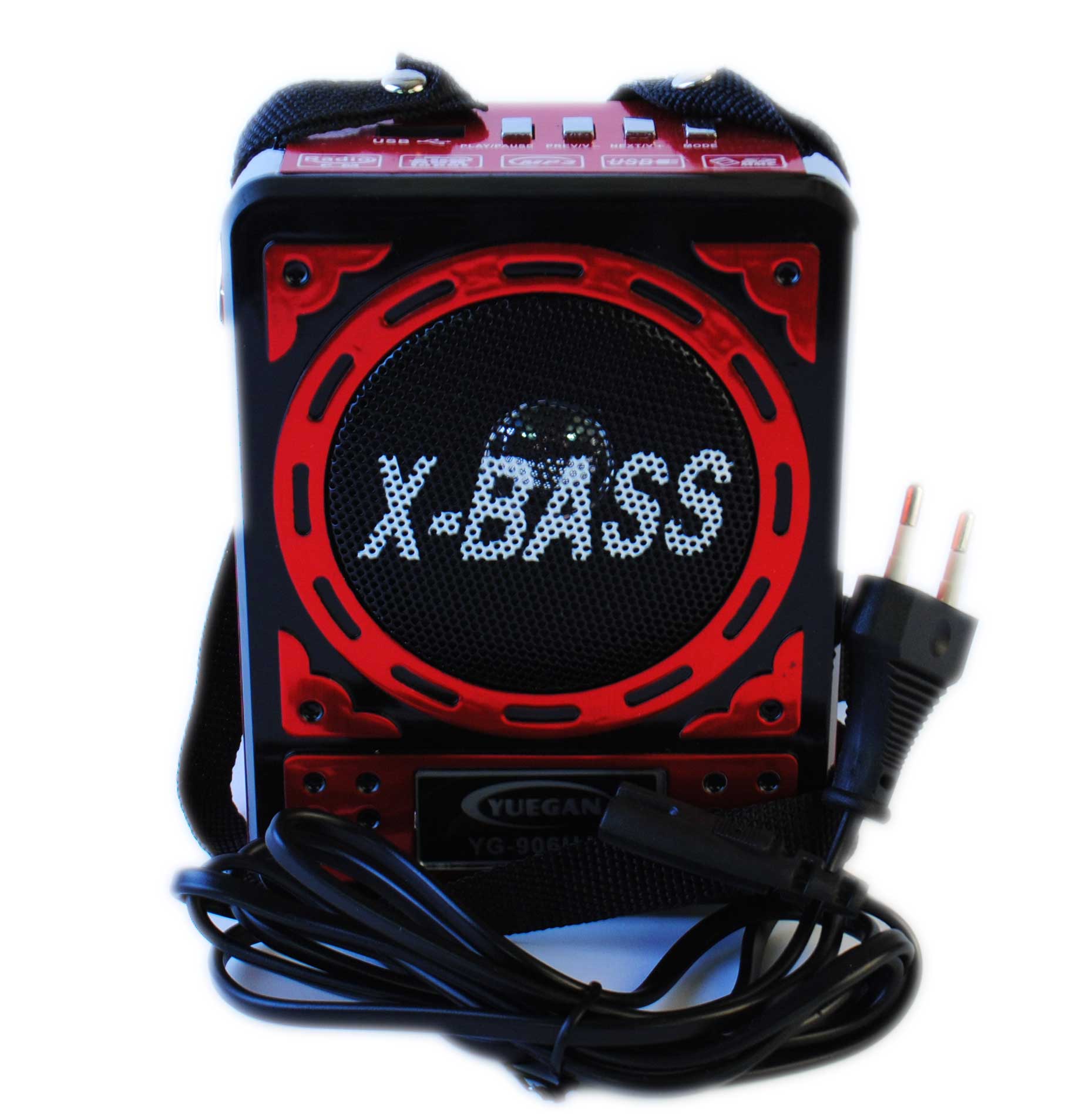

Здравейте,преди няколко дни ми  поръчаха да купя   едно радио което  работи с флашка   лошото е не можа и един ден да изкара  сега ми е малко неудобно  защото не е мое  наистина не е скъпо   и си е китайско   но да не може да изкара и един ден си е трагедия .Зареждай го около 3-4 часа  а когато го включа започва да прекъсва и да мигат лампите  .Отворих го да видя батерията  и беше някаква  акумулаторна  а не както на повечето места пише  Вградена акумулаторна литиево-йонна батерия: 3.7V/1000mAh    а има място за батерии  за 6 волта и вход за адаптор  на 6 волта   явно радиото  работи на  6 волта .Възможно ли е проблема да е от самата батерия  .
