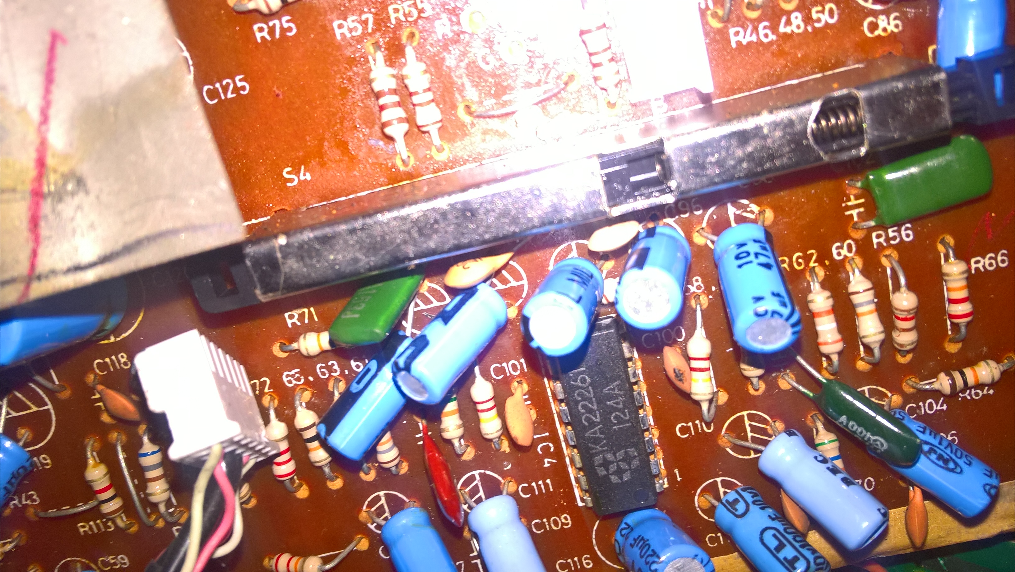

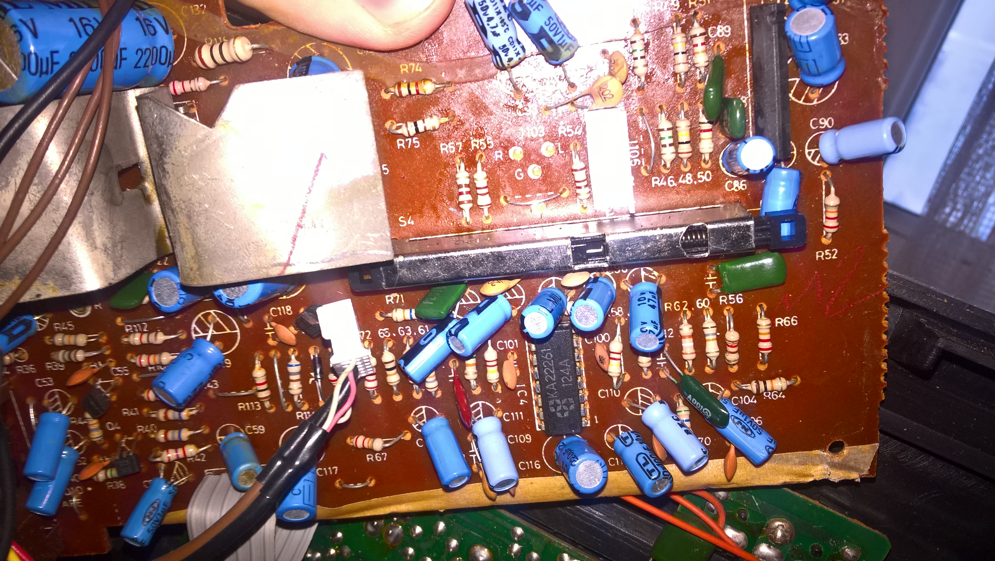

Няма ни модел, ни номер. Отговорът е този:  A cheap stereo system with longwave, mediumwave (AM), shortwave, and FM tuning. No model number or manufacturer info.   Остава ти да направиш някоя подробна снимка. Виждаш ли някъде алуминиева ламарина или радиаторчета по платките? Ако да, снимай ги така, че да се четат интегралните схеми. Погледни проводниците за тонколоните от коя платка идват и я снимай
току-що, piramid32 написа:
това е от едната страна на платката ,от другата има още 1на ИС ,момент

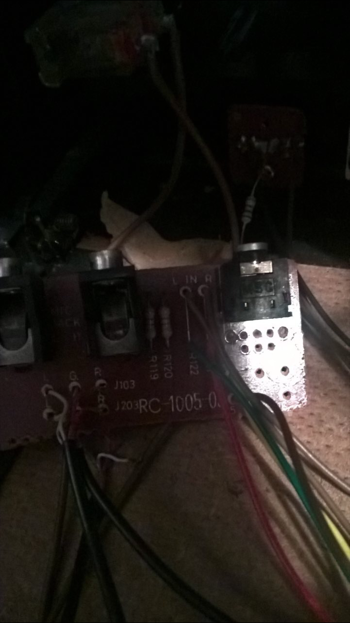

Не може да бъде на тези две снимки.  Тази схема е входната  за касетофона от самсунг. Погледнах я. Написах ти. Погледни проводниците, които отиват към куплунзите за тонколонките , от коя платка излизат и снимай и нея. Толкова ли не можеш да се ориентираш?
Тези трите кабела вдясно са изхода на стъпалото ,сигурен съм защото разглобих и жаковете (2 на брой ,моно) като червен и зелен ляво и дясно и жълт МАСА.
преди 10 минути, piramid32 написа:
Приятел! Не се ли сещаш какво те моля да снимаш? Това са куплунзи за слушалки, микрофони и т.н, а не това, което ни трябва. Я си напиши скайпа на лично и ми го прати, че няма да се разберем и до новата година.

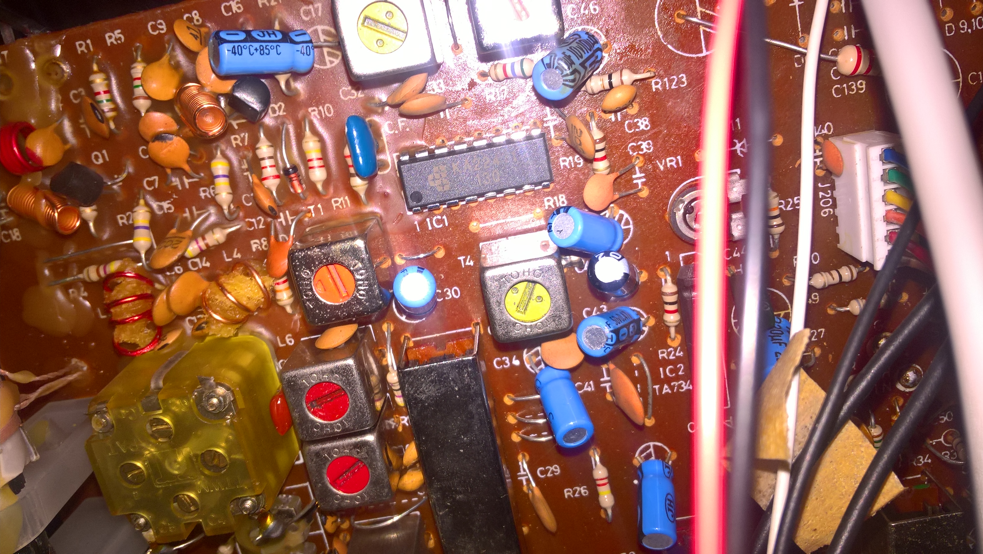

Така! Уредбата стана ,така както исках и смея да твърдя ,че свири доста по-добре околкото като беше вързана през грамофонната доза.Свързах стерео жака ,директно към входа на крайното стъпапо,което е във вид на ИС ТЕА 2025В и което беше скрито под ламаринен радиатор (вижда се на снимка 3).
