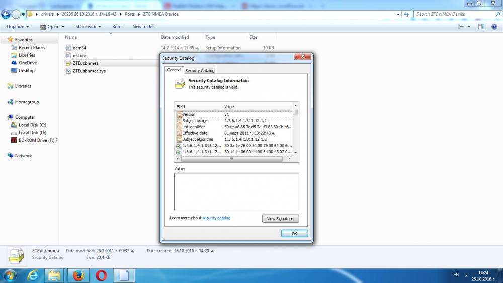

с Double drivers 800MB ми излезе папката с Драйверите но ми излизат така, сега ще пробвам и с другата програма. а на снимката както се вижда как да ги активирам?drivers22.JPG

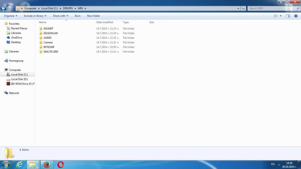

Сега намерих една папка в C Drivers с близо 900MB предполагам това са всички драйвери?  идеалноdrivers3.JPG

Имаше export като single file или нещо такова, а и ти после трябва пак през double driver да ги "вкараш".
преди 4 минути, PIKEBG написа:
Какви са тия глупости? Има си толкова хубава опция за изнасяне на драйвърите заедно със структурата, както го е направи. После при внасяне само трябва да посочи папката, където ги е изнесъл. И DD ще си намери файла, в който са описани изнесените драйвъри и ще ги прочете. Ще предложи всичките за възстановяване. Може да се махнат отметки от някои драйвъри, които не иска да се възстановят. Дру е въпросът, ако няма място - тогава се опаковат в компресиран архив.
От втората картинка цялата папка, съдържаща подпапките се копира на друг дял/диск. При възстановяване се посочва пътя до нея.
К'ви глупости бе "ПРО ХЕЛПЕР", при експортване има опция Single file self extract (executable).
Ама щом ти си я писал тая програма и знаеш Убавите опции...
