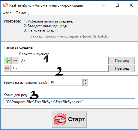

Копирах цялото съдържание на диск D от компютъра върху преносим хард диск и искам всички промени, които правя (добавяне/създаване/изтриване на файлове) да се синхронизират по между им след свързване. Какво бихте ми предложили?

@ExaFlop, свалих програмата, но не мога да се справя с конфигурирането ѝ при стартиране. Следвам инструкциите, и както се вижда от скрийна, който съм направил - на 1 избирам източника, тоест Локален диск D, а zа 2 - преносимия диск, на който ще се синхронизира информацията. На 3 посочвам пътя на програмата, но след нея има още някакъв път (цък), който не знам как да изведа ("X:\XXX.ffs_batch")
Едит: Потърсих защо ми дава грешка при опит да проверя файловете м/у двата диска и се оказа, че е трябвало да задам на FreeFileSync.exe администраторски права за писане. Сега всичко работи, както трябва, дори в Командния ред да не пиша повече от това, което съм показал.

Ако трябва задай права за профила, с който си вписан в Windows, върху цялото съдържание на двата диска (дяла)
