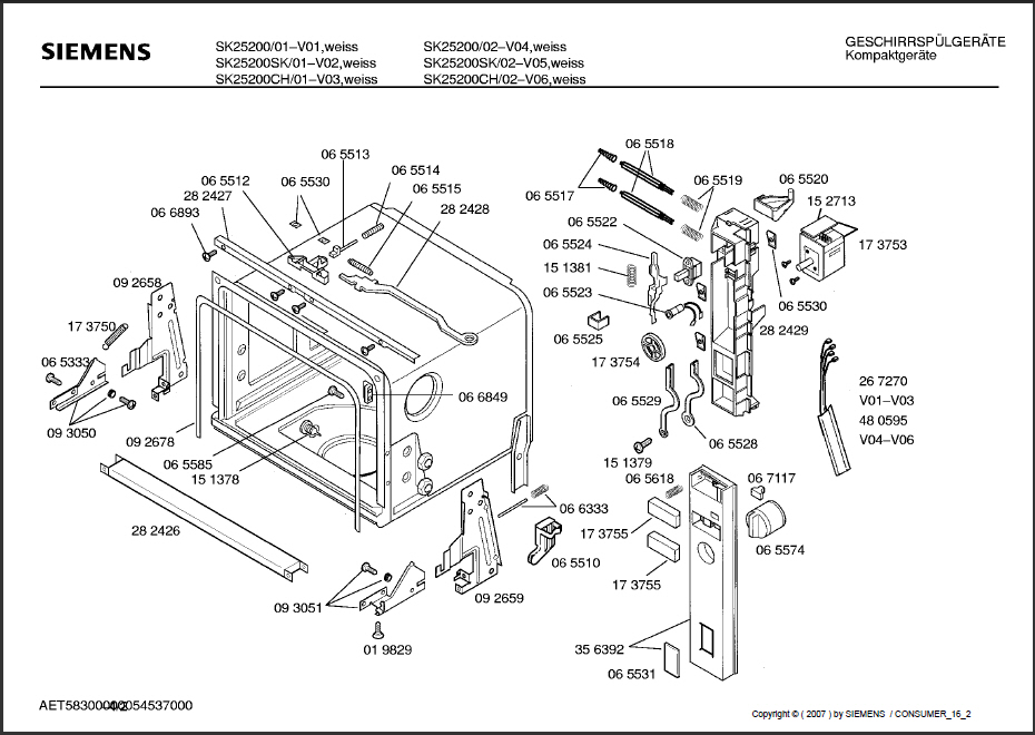

Здравейте, Търся помощ за ремонт на съдомиялна машина SEMENS SK25200. Много често, по средата на процеса на миене, след източването на отработената вода, не се зарежда с прясна. Помпата, обаче, тръгва на сухо, а ПРОГРАМАТОРЪТ продължава процеса на миене.
Сменил съм НИВОРЕГУЛАТОРА с нов, имам и резервен микрек, но проблема сякаш е в програматора 173753 на линка по-горе.
Интересувам се, дали той подлежи на ремонт или е взаимозаменяем с някаква по-евтина китайска пръчка, тъй като цената на новия не ми хареса. Ще съм благодарен за всякаква информация :)
Съветът ли ее да се обърнеш към читав сервиз. По описанието ти мога да предположа че датчикът, който реагира на източването на водата не работи правилно и не подава нужния сигнал. Нататък програмата се шашка  и зависи как е - продаължава нататък по таймаут или друго условие в непрогамирана предварително ситуациа (помпата тръгва на сухо)..
