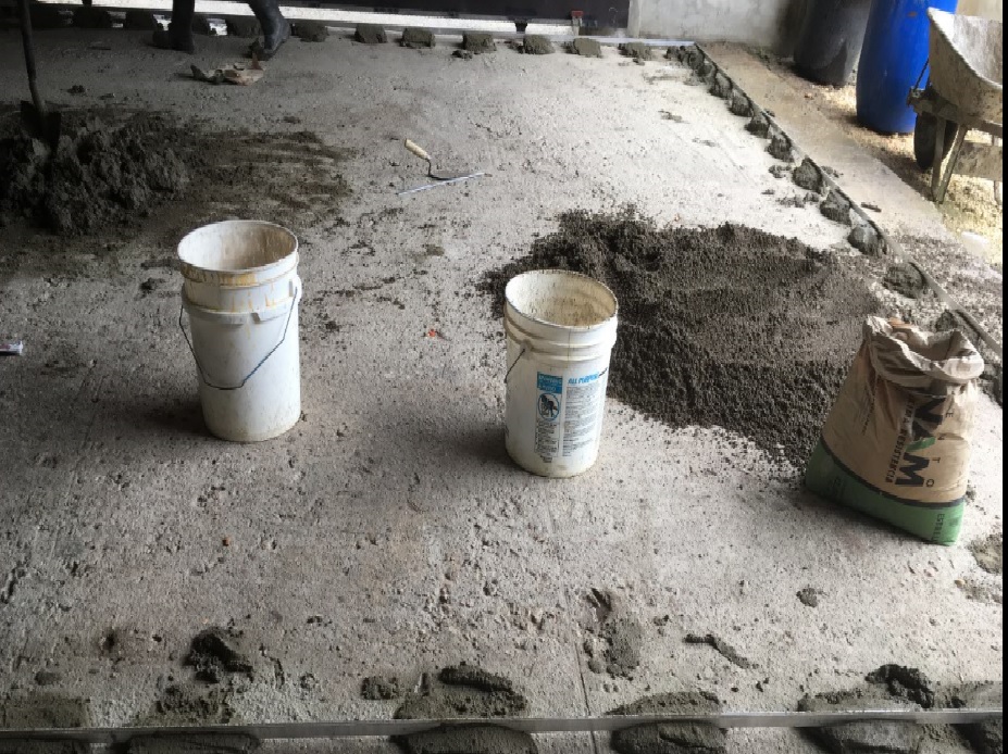

"Колеги" форумци, хванал съм едни "майстори" да ми леят мозайка пред гаража и почвам много да се притеснявам кога ми кажат няма проблеми всичко ще е Ок.
Ще минават коли отгоре по 2.5 тона, ще се вдигат на крикове и трябва да е здрава.
Успиват ме че 2.5 см. било достатъчно като под нея ще има още 2.5 см подложка от цимент и пясък. Общо около 5см и всичко това върху бетонна плоча 10см. Много ми е притеснено че ще е 2.5см мозайката!
Дали ще има някакъв проблем.
Чета в нета и за някакви химии че и се слага да не попива вода !!! Това тук на 100% ще го пропуснат, не са го чували !
Но пък тук няма зима и ще е на сянка постоянно като температурата годишно сигурно ще варира от 15-45 градуса.
С алуминиеви лайсни (майки) през 1.5м  и на дължина 6м
Та достатъчни ли са 2,5 сантиметра дебелина на мозайката или да се пазаря да я правят по дебела ?

Ако я направят качествено 2,5 см са достатъчни ,може да я импрегнираш със препарат да не попива вода.А за топлината се правят,дилатационни фуги.Да може да се разширява ,инак ще се напука .
И армировка в подложката. На 2.5 см кадърно положена мозайка с 5 см подложка можеш камиони да обслужваш.
преди 4 часа, Иво Димов написа:
Това с препарата кога се прави? След като я полирам или се слага в сместа при изливане ?
Фугите предварително ли се залагат или и те се правят (режат) след като е положена вече ?
Наредиха ми едни алуминиеви лайсни през 1.8м/3м ама едва ли ще изпълняват роля на фуга !
До момента положението е това. Утре къде е по дълбочко ще се прави замаска че да не глътне много материал и ще остане на ниво 2,5 см под лайсната. Дали ще работи !!!
Редактирано от BMW Маниак (преглед на промените)
След като я е полираш,тя ше попие в горния слой 1-2 мм
Фугите се режат ,3-4 дена след като изсъхне и в тях се набива специална гимена лента .
За фугите може да използваш и PU-50..........малко цапаница е ама става доста здрава връзка.
