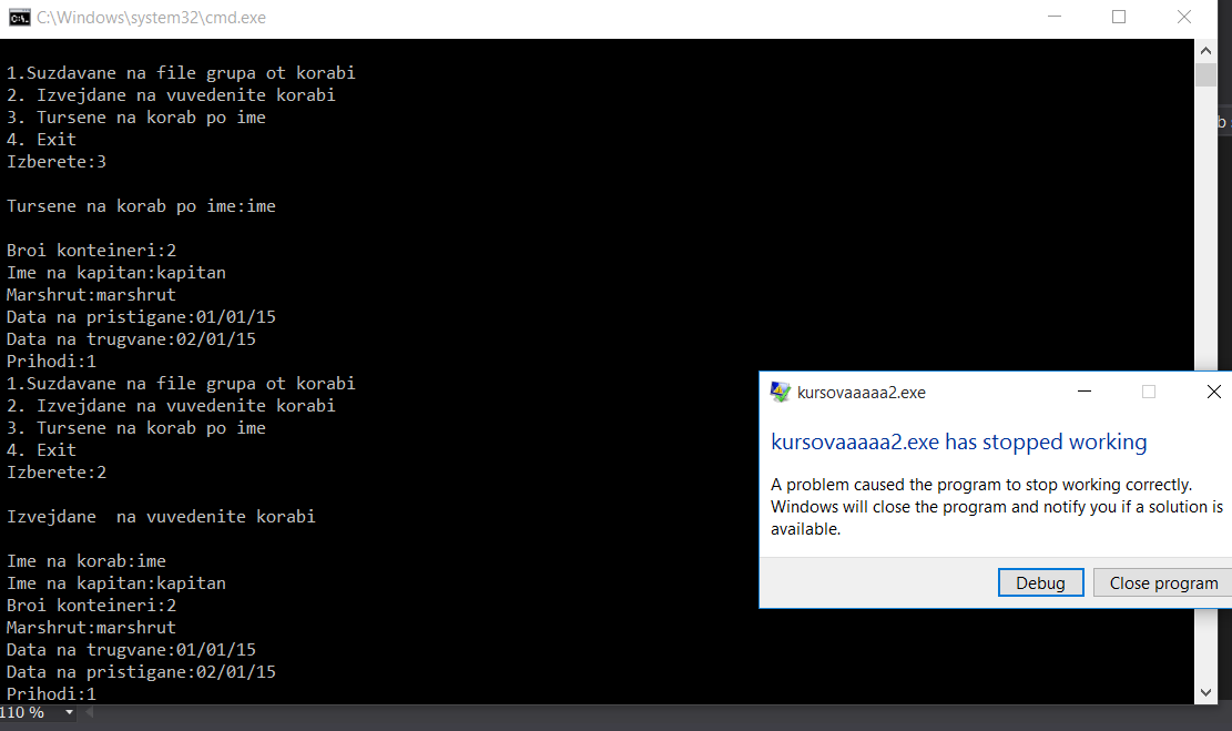

Написах си курсовата и всичко върви както си трябва, но след като изпълня всички функции (както съм показал в прикачения скрийншот), програмата се чупи и затваря сама.
Предназначението й е изпълнено и се съмнявам да ми направят проблем относно затварянето, но все пак искам да разбера дали проблема е от студиото или аз съм счупил нещо.
Случва се от скоро, когато я предавах не правеше такива проблеми. Единственото което съм правил с нея от тогава е да я преместя от десктоп-а в отделна папка.

Структури не знаеш да пишеш. Смени твоята структура с тази, без да променяш нищо друго. И пробвай.
Като смесваш С стрингове със С++ STL стрингове и става салата. Чисто логически.

Благодаря ти, ще прочета повече за структурите, освен това - каква е причината да не се ползва int за начална и крайна дата? Ако асистента ме накара да добавя функция, примерно за пресмятане на най-дълъг превоз, това че в структурата не съм ползвал int няма ли да доведе до проблеми? - все пак вкарвам числа?

Ами, нямаш изчисления с дати, а стринг е по лесно. С едно въвеждане се въвеждат включително и наклонените чертички или точките, с които потребителя ще реши да раздели деня от месеца от годината.
Може и с инт. Въвеждаш три стойности, за ден, месец и година, и после ги извеждаш с каквито разделители искаш. Пробвай. Може и други неща да се сетиш или да ти кажат. И тях пробвай. Виж какво ще ти хареса. Нали сега се учиш. Колкото повече си играеш и пробваш варианти, толкова повече научаваш.
