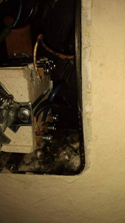

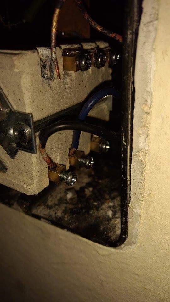

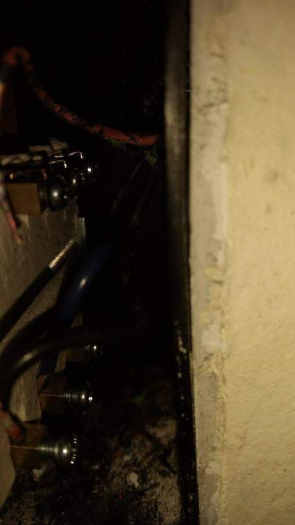

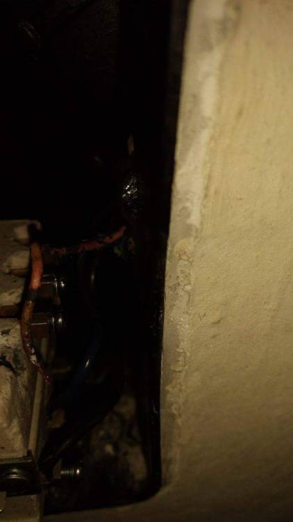

Привет,за втори път в рамките на 1 седмица ми се стапя връзката на въпросния ключ.Понеже проводниците ги заварих несвързани,явно нещо във свръзката ми куца.Прилагам нагледно снимки на ситуацията и моля за съвет кое къде би трябвало да се свърже.Разполагам с мултицет,ако трябва да правя някакви замервания.

1.ключовете които се продават, на 90% от тях са с хлабави болтчета или нитове, които ако не ги затегнеш предварително, преди монтаж, горят като в снимката в предния пост
2.два и половина квадрата са достатъчни, по дебелите проводници не могат да бъдат затегнати с този ключ и прогарят
забравих да попитам, дали си изчистил/остъргал проводниците от нагара преди да смениш ключа?
