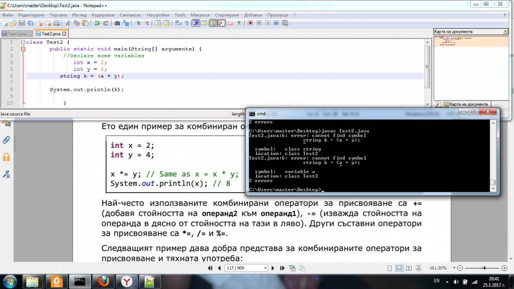

Както скоро писах започнах да се поинтересувам Джавата. Започнах да чета книгата на Наков.
И след като попрочета пиша примерите. Един пример обаче ми се опъна и стана чудно къде греша.
На скрийншота е показан примера. Понеже ми се видя увъртяно равенството х *= у или х = х*у от примера. Исках да си го уясня за мен, а не да повтарям като папагал само. Реших на мястото на първият Х да заместя с буквата К, за ад получа К=Х*У. Интересно, че ми даде грешка - всички точки, запетаи на мястото пък не става. Дава грешка още при създаваенто на файла тест2.клас.
Допълних един стринг (про примера на първо и второ име) не става.
Преправих го на плюс, вместо умножение, пак дава грешка.
Добавих скоби отново проблем.
Написах стринг с малка буква. Отново грешка.
Някой може ли да ми каже в крайна сметка къде е проблема?
Благодаря предварително!!!
Въвел съм за параметъра К, непозната стойност А. След промяната и въвеждане на уравнението директно в редът "систем.аут" се получи. System.out.println(x+y);
Въпросът обаче остава, защо когато въведа този допълнително условие за К (к=х+у) и като извиквам параметъра К не ми се получава изпълнението на файла.
Грешно ли е да се извиква по такъв начин?
Решено. Стринг е за низове. Трябва да бъде въведен с int  и подобните в зависимост от стойността му.

k=a+y - a  не е декларирана никъде
Това е най - малкия проблем в случая, за съжаление ... :D
преди 50 минути, velinsl написа:
1. Освен ако допълнително не е дефиниран клас с име "string", такъв тип в Java няма. Класовете е Java са Case-sensitive, което означава, че String != string. Най - малкото, вижте параметъра за main функцията - String[]
2. Операцията "+", извършена върху две променливи от тип "int" ще произведе резултат от тип "int". На ред 6-ти, Вие се опитвате да присвоите int на string (Едно, че е невалидно cast-ване, второ, че заради горната точка, нямате и дефиниран тип "string" - така получавате първата грешка от конзолата ...
3. Като допълнение на точка 2., оператора "+" е предефиниран да работи и за String обекти:
String number = "12" + "34"; => "1234"
- операцията е известна под името concatenation(слепване)
Нещата не свършват до тук обаче - "+" може да се използва за слепване на разнородни типове, ако първия операнд е от тип String. В този случай, за всички последващи операнди се извиква .toString() метода, който връща дефинирата им в текстов формат стойност:
String reallyOddString = "Hello " + 12 + new Integer(34); //"Hello 1234"
Реално, при изпълнение в JVM, горния ред се трансформира до следното:
String reallyOddString = "Hello " + new Integer(12).toString() + new Integer(34).toString();
 (boxing of primitive)  (implicit toString() call)
String reallyOddString = "Hello " + "12" + "34"; //"Hello 1234"
Поздрави !
