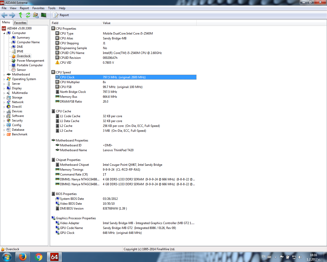

Здравейте.Взех си реновиран лаптоп Lenovo ThinkPad T420 .Процесора е Intel Core i5-2540M 2.6GHz. Забелязох ,че честотата му е 'заключена' на 797-800 MHz a до 2.6 има доста...От  Аидата се вижда ,че множителя е 8 а максимума е 26. Искам да си вдигна честотата поне малко ,че то срамота с такива характеристики ,а да се влача с 800 само:)Какви съвети ще ми дадете ,тези които разбират и са го правили?Благодаря предварително:)
Това е конкретната честота. Колкото повече се увеличава натоварването - толкова повече се повдига и честотата. Направено е с цел пестене на батерията и съответно, увеличаването на времето за ползване.
Биоса ти от 2012. Бая стар е.
Оказахте се прави :) Отворих няколко приложения и честотата стигна до 2800 MHz, а множителя се увеличи автоматично.Мислех че множителя само ръчно се променя ,не знаех затова:)Благодаря и лека вечер.

Съвременните мобилни процесори от Core 2 Duo  версиите нагоре ,винаги работят на минимален режим когато няма натоварване.Това се прави с цел пестене на енергия ,намаляване на топлина .Ако обработващ текстов документ не ти трябва процесорна мощ .По правило честотата на процесора е фиксирана и се променя множителя при теб  минималния множител е 8 ,а тактовата честота 100 mhz.........сиреч 8х100= 800 Mhz  минимална .Когато натовариш процесора се увеличава множителя и се вдига честотата :)
Така наречения Turbo boost ,това позволява overclock на едното ядро със между 15-20 %
