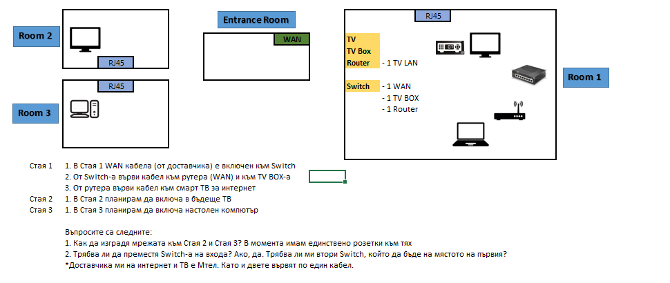

Пиша по-повод изграждане на нова мрежа, като искам да посоча, че имам базови познания, но ми липсва опит, за да направя мрежата сам.
По долу си направих труда да опиша как изглежда настоящата мрежа и какво искам да постигна с новата.
Накратко искам да разшира мрежата към Стая 2 и Стая 3 по схемата, която начертах.
Ще се радвам да чуя експертно мнение и с малко помощ да я изградя.

От рутъра пусни един кабел до стая 2, накрая му закачи суич, на който се закачат стая 2 и стая 3
Пускаш от рутера по един кабел към стаите и оттам през суич си закачаш каквото си искаш и си конфигурираш ръчно мрежовите адреси. Чак пък графики да правиш...

Какъв е смисълът от втори кабел от рутъра. Един суич в едната стая и от него пускаш кабели към устройствата в двете стаи.
Има ли вариант да преместя Switch-a на входа и с по един кабел към всяка стая да захраня И-нет и ТВ? Предполагам ми трябва някакво разклонение за Стая 1 понеже имам и рутер и ТВ.
Не може рутърът да е след суича!
В стая 1
от рутъра LAN кабели към:
- TV Box
- TV
- PC
- switch in room 2 - кабел към room 2
-                            - кабел към room 3
Другият вариант е рутърът да е в коридора и от него 3 кабела към room 1 и 1 кабел към суича в room 2/3. 3-те кабела към room 1 да се заменят с кабел + суич в room 1 и от него да се раздадат 3 кабела към TV box; TV; PC
Въпрос на аритметика за цена на кабел/ суич.

Не може рутърът да е след суича! TV  към LAN  ли се свързва. Телевизията iptv ли е?
В стая 1 какви са клиентите на интернет?
ТВ и И-нета вървят по един кабел от доставчика - Мтел. Реално разклонението идва от Switch-a, както съм го описал по-горе.
В Стая 1 на LAN кабел са рутера, ТВ-то и ТВ BOX-a. Като кабела за И-нета за ТВ-то идва от рутера. Другите устройства ми ползват wireless-a само.
преди 4 минути, stone3 написа:
И влизат в суич? Или в модем?
преди 1 минута, ExaFlop написа:
Да към Switch-a, който ако има значение е на TP-Link 8-port Desktop Switch.

Амиии бъркаш се. Що да не може рутера да е след суича м? Човека има IPtv, ако приложи твоята схема ще остане без телевизия. Т.е. ако сложи рутера най-отпред, за да има телевизия ще трябва да бриджне порт, ама не се знае какъв му е рутера и подозирам, че няма такава възможност.
едит: @stone3 Това, което си отбелязал на схемата като RJ45 разбирам, че са розетки, но има ли пуснати кабели до тях и ако да, къде им е общата начална точка?

Нали затова започнах да разпитвам как точно идват нет+ТВ - за да видя каруцата да не се окаже пред коня.
А какво пречи на автора да извика техниците хем по бързо и лесно хем ще види как става да знае за другият път .
