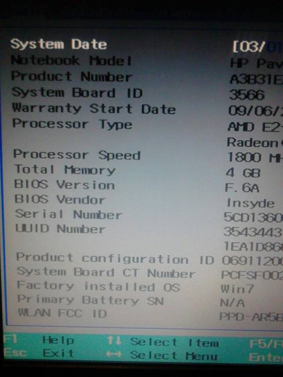

Здравейте, всичко ми се случи изведнъж и се паникьосах. Включвам компютъра, но бутона за захранване не работи и тогава натиснах F5 и се включи. На екрана се изписа следното на снимката. Моля, дайте ми съвет, благодаря.

При това положение след като влезете в биоса както е от картинката натискате F9 и  полсе избирате yes
И трябва да ви се управи проблема.
Дано да се получи, утре сутрин ще разбера. Писах за проблема на сервиз и ето отговора им:
Описанието на грешката:
This is a feature.
You are using info-button to start and have no efi-partition (HP_Tools) installed.
Казано на български: Вие използвате инфо бутона (F5) за стартиране и липсва EFI дяла на хард диска (липсва скрития дял за възстановяване, което не е фатално). Т.е. използвате бутона F5  не за истинското му предназначение.  Решението е подмяна на power бутона и включване от там.
