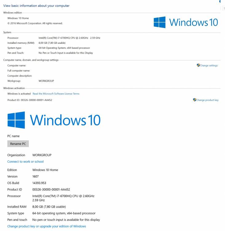

Имам малко странен проблем с лаптопа ми. След като му дам да заспи от копчето от което е настроен ( на лаптопа от където се вкл. е направен с натискане да заспива а не да се изключва.) Лаптопа след определен период от време се включва сам. Имате ли идея каква настройка може да е , мислих че е от мишката да се мърда или клавиатурата да прави проблем Спрях ги предварително за да проверя дали е от тях но не е .... Когато му дам да заспи след известно време се включва сам което ме дразни ,  защото понякога вечер се чува въпреки че е чисто нов ... Windows 10 е инсталирано
Марка/модел на лаптопа, версия на операционната система.

Eто линк с резултата. Междудр. какво ще рече това с процесора.. доколкото до Инсталацията той пристигна така от ардесс без  да правя реклама, защото предния не издържа и 2 седмици след като объркаха адреса за 2ри път и го пратиха в СФ и после в Стз. което е уникално.... В момента имам чувството че този новия има малко странен звук на вентилатора , предния не се чуваше.... И както вървеше направо му изгасваше монитора и го смениха ... Сега този идва с този косур... ако мога да го кажа така както бях оописал по горе
http://dox.bg/files/dw?a=5c553f1a86 хелппп
