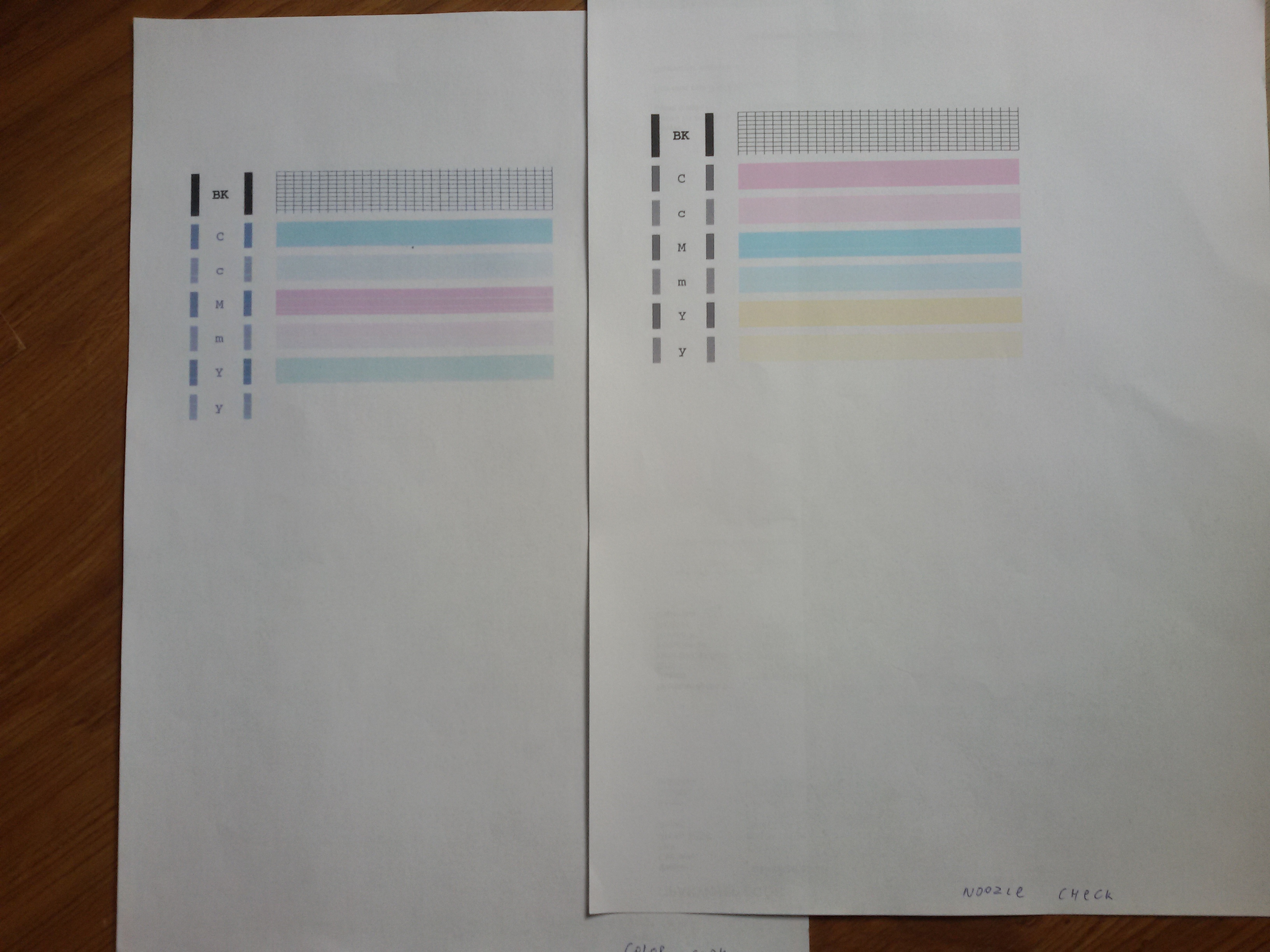

Имам следният проблем: На принтер canon mx300 преди около 2 месеца му сложих CSPP (система за непрекъснато мастилоподаване). Преди и след това, всичко си работеше нормално.. До миналата седмица.. Обадиха ми се (принтера се използва за нуждите на едни специални дечица..), че принтера не работи нормално и аз посетих детското заведение и какво да открия: Когато се печата черно, всичко е нормално, НО когато се печата (или снима) нещо цветно, копието е пълна боза, в смисъл цветовете много се разминават.. Понеже там много се печата и често купуваха касети, след като монтирахме CSPP, всички стари касети са изхвърлени и няма с какво да го тествам..
Сетих се да пусна "nozzle check" от опциите на принтера - и изненада - всичко работи нормално, НО слагам същия този лист и натискам копчето да го "снимам" - и копието пак е с други цветове, включително и черното се опитва в синьо да го дава.. Същият ефект се получава и когато се опитам да разпечатам нещо от компютъра..
Знаете ли на какво може да се дължи това? След като на нормалния си тест печата с правилните цветове, значи не е изгоряло управлението на цветовете в главата, но защо не иска да ми конфигурира правилно цветовете когато печатам?
Прикачвам и картинка на която се вижда "nozzle check'а" и до него копието - черното синее, циян'а става син, Маджентата става червена, жълтото леко зеленее, но основно си синее и то..
Първо пробвай да сканираш "nozzle check'а" и да го запазиш в компютъра.Ако повредата е в скенера,полученият образ в компютъра,също ще е с променените цветове.Другата по вероятна причина, може да е в зададените настройки,преди копиране.

И аз първо реших така, но ако бяха объркани, на nozzle check'а нямаше да ми излезат коректно. Също така повече от месец е печатало нормално, после се е случило нещо.. ?!?
Аз не ползвам драйверите на компютъра - пробвам директно да копирам това, което е в скенера към принтера  - не минава през PC, иначе и аз първо мислех в тази посока докато не се усетих, че на практика го ползвам като stand-alone устройство за теста..
Ето това и аз се сетих, но след последното ходене - ще опитам утре да отида да видя като сканирам нещо, с какви цветове ще ми ги подаде към компютъра, иначе за настройките - бедно ми идва менюто, не знам как да го ресетна, макар, че намерих подробна инструкция как се връща във фабрични настройки "factori mode 3" всеки път при слагане на пиратски (презареждани) мастилници.. Иначе твърдо си реве за оригиналните на Canon..
