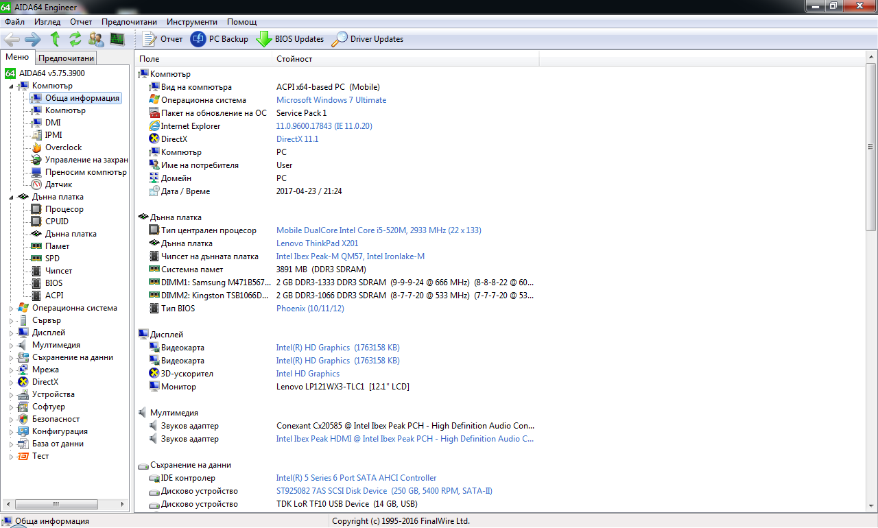

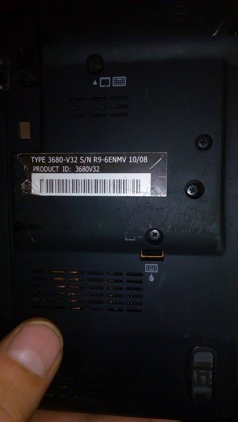

кое точно на дъното искаш да кажа
Не ме интересуват данните от биоса, интересува ме какъв е номера на шасито, ако си го отварял. Огледай добре по фолийната хартия на платката. На някои по капаците или под РАМ-та пише.
