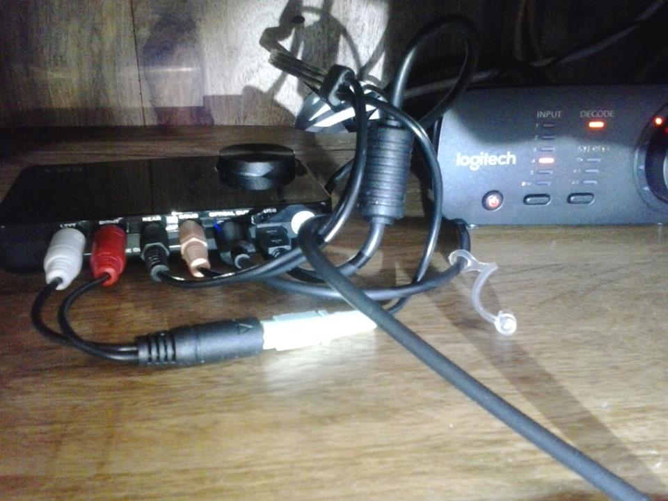

Здравейте,не намерих нищо в нета по моя проблем а,той е следния.... 5.1 система Logitech z906 е свързана с оптичен кабел към  външна аудио карта Creative Sound Blaster X-Fi Surround 5.1 pro ,която е свързана с лаптоп HP Pavilion g series и когато пусна  DTS звуков сигнал от лаптопа, системата си свири многоканално и на конзолата на  Logitech z906 индикатора Decode свети и всичко е ок.Също тъка обаче съм свързал аудио картата и съраунда с тройния кабел с цветовете (в червения и белия съм вкарал зеления а другите два си съответстват по цвят жълт и черен а в съраунда влизат другите 3 по цвят) и като задам да свири от там, лампата Decode на конзолата на съраунда изгасва и звукът става стерео (даже не знам дали е стеро)  и не се чува, както през оптичния кабел тоест искам да кажа ,че през оптичния се чува многоканално а през другия не.Тъка ли трябва да е или аз нещо не правя като хората?Тази лампичка на конзолата на съраунда, кога трябва да свети и ,кога не също не знам.Извинявам се предварително ако са ми малоумни въпросите ,но не можах да се справя и за това питам.Поздрави.
В изхода на аудио картата съм вкарал единия край на оптичния кабел а другия е в баса на системата

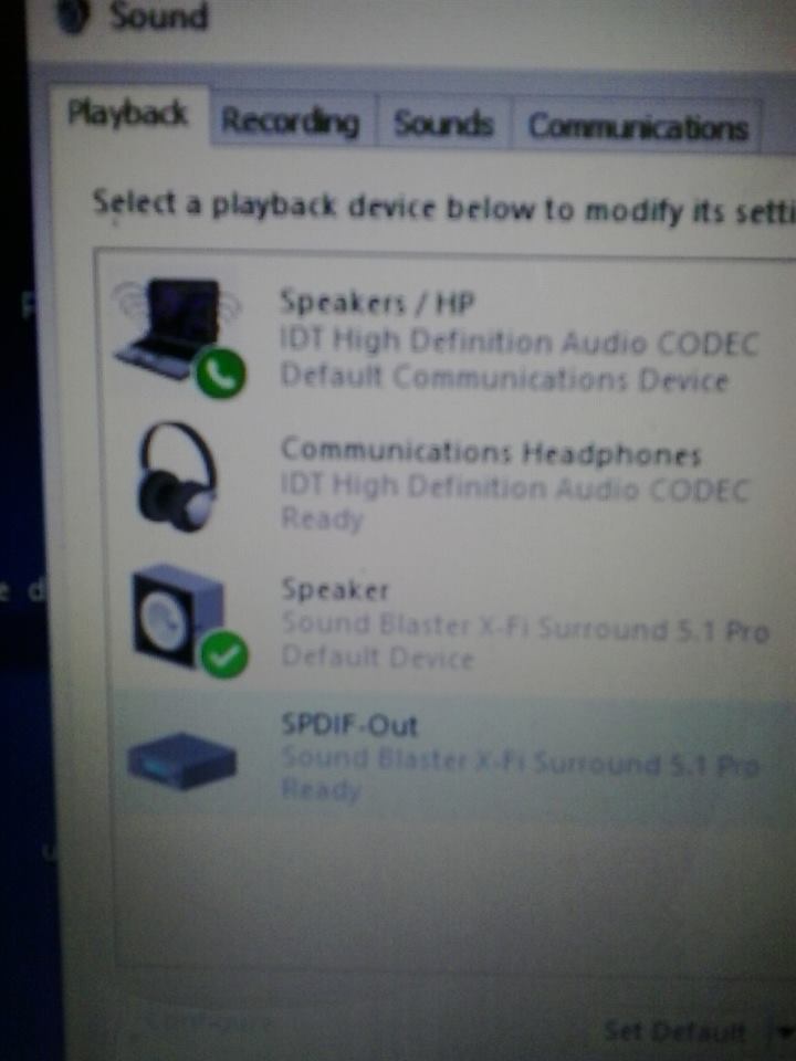

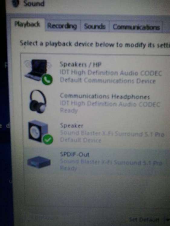

Десен клик по иконата на говорителя при часовника долу. Избери Playback devices. Покажи снимка на ситуацията там. Кое устройство е активно (по подразбиране и със зелена отметка)

Не съм сигурен, че те разбрах правилно, но принципът е следния - зеленото жакче е за ляв и десен канал, черното е за сателитите, а жълтия за централното говорителче и ниските. За твоята карта примерното свързване е за десен и ляв канал зеления към адаптер 2-ка чинч към 3.5 женски, черен 3.5 в гнездо с обозначение ''rear'' и жълт(всъщност оранжев) в гнездо с обозначение ''c/sub''. Нямам време да разгледам точно твоята система, но смятам ще се оправиш сам.

Десен клик по SPDIF-Out и избери Set as default audio...
После избери Configure и следвай съветника
И никаква промяна от оптичния супер от троиния глухо, заглушено ,слабо.
