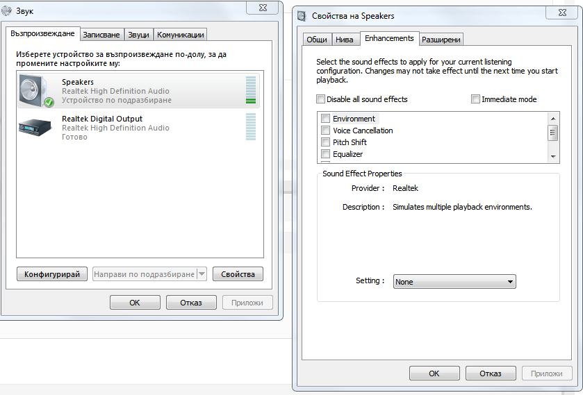

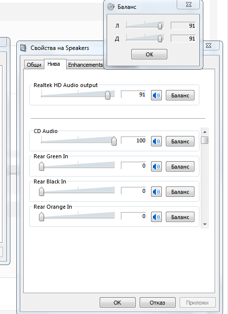

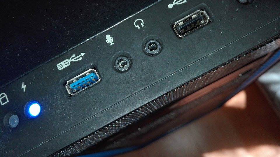

Значи адаш смених слушалките :Д и това заглушаване на звука се премести от ляво ... Само да кажа , че бутах в настройките за да си усилия слушалките за да се чува по-силно .. ако ти трябва снимка , на нещо конкретно кажи . Проблем с ушите нямам , чувам от километри ..

Вече питах веднъж:
преди 57 минути, Димитър 59 написа:
Разместен баланс на звука от подаващото устройство(не казваш какво е?).

Звуковата карта Realtek ,не е много за вярване.Възможно е да е от нея.А пробва ли на друг източник на звук(не от компютъра).Ако и там е същия проблем,поне да се разбере,дали причината е в слушалките.Сетих се и за друга възможна причина.Жака на слушалките трябва да е само с два пръстена и център.Ако е с повече,наистина единия канал се чува глухо и по-слабо!Обаче в този случай,ако извадиш леко и наместиш жака,се оправя.
Пробвай от диспечера на устройства да деинсталираш Realtek High Definition Audio без да слагаш отметка за изтриване на файловете на драйвъра. Рестартирай компютъра.
След рестарта пробвай звука.
