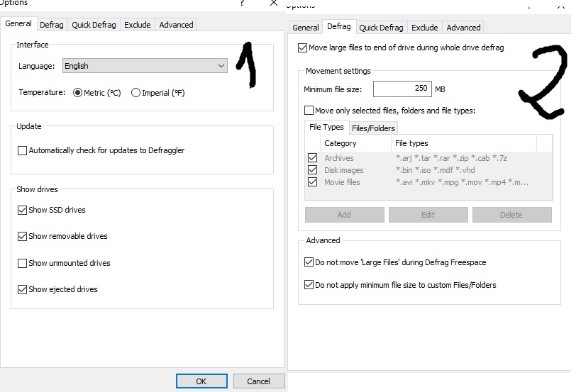

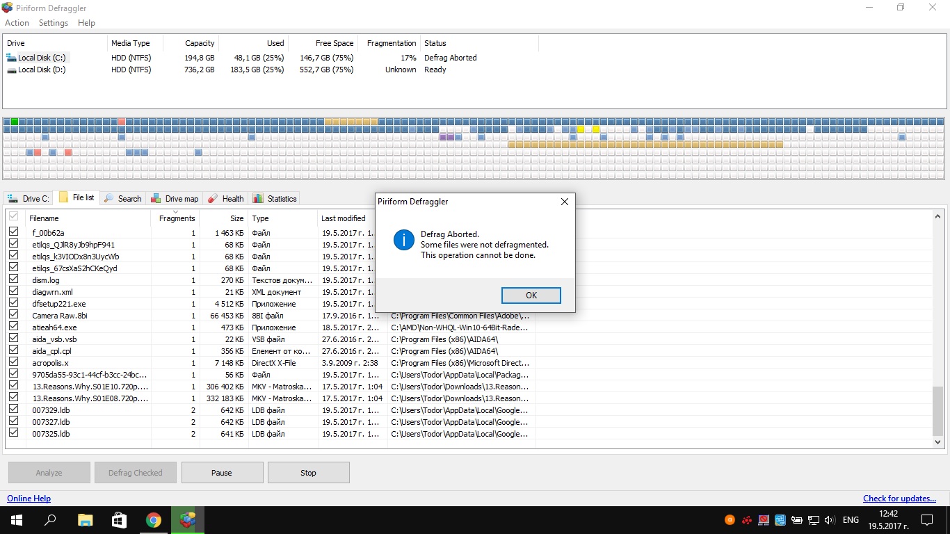

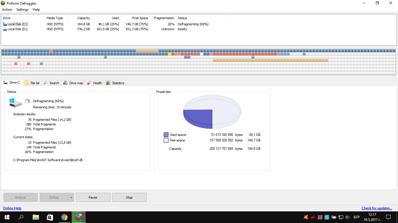

Здравейте имам проблем с defraggler програмата не мога да я настроя да ми дефрагментира всички файлове. Ето както се вижда на снимката остават някакви си 11-12 гб. и не завършва напълно дефрагментирането.

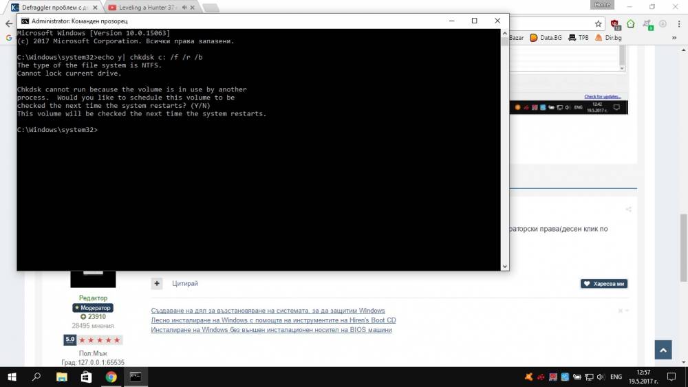

Първото, което ми идва наум, е проблем във файловата система. Пусни една проверка от cmd  с администраторски права(десен клик по Старт бутона и избери Command prompt(Admin)):
echo y| chkdsk c: /f /r /b
Рестартирай компютъра

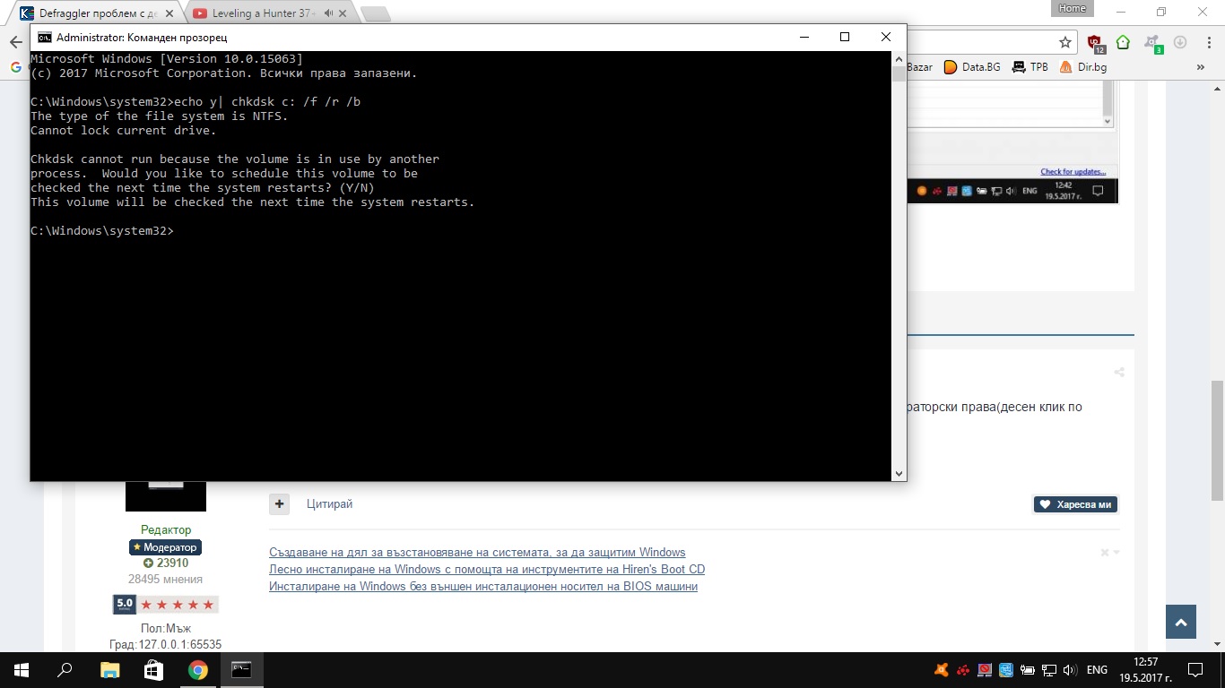

А в този момент Defraggler  стартирана ли е? Ако е - спри я и изпълни отново командата.

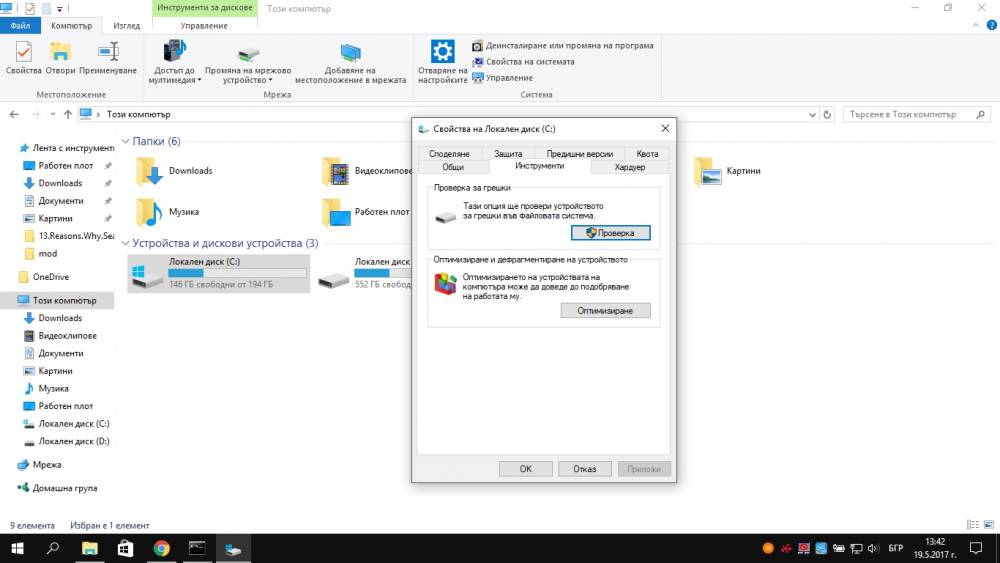

Menu> Computer> кликваш в/у дяла> десен бутон>Tools> Check the drive for errors> След като клинкнеш на последното, го рестартираш компа.

преди 5 минути, NBS 9322 написа:
Menu> Computer> кликваш в/у дяла> десен бутон>Tools> Check the drive for errors> За целта ти трябва рестарт.
Windowsa ми е на бг ако е това вече го проверих няма грешки.

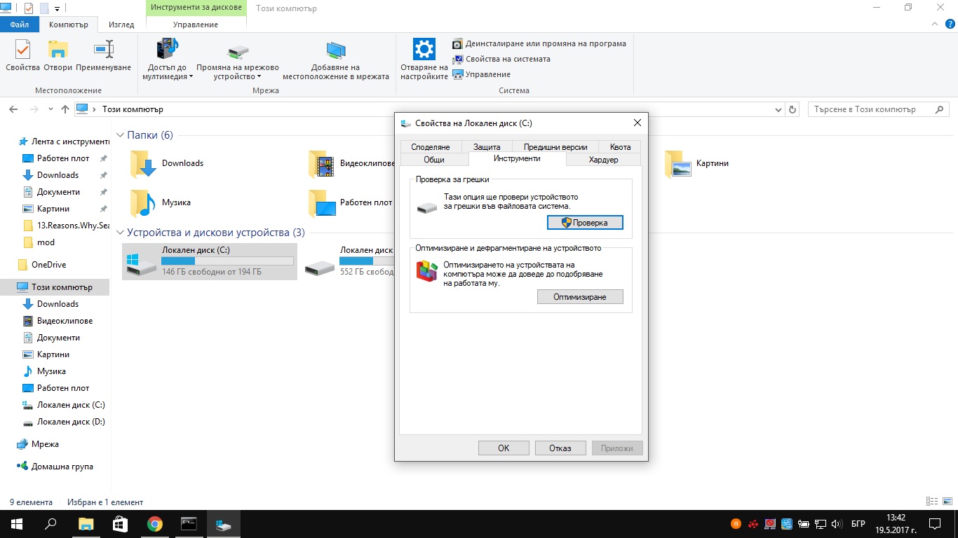

Да това е процеса към анализа. Щом няма грешки може да е от програмата някъв бъг да  естанал... Използвй вградения Дефрагментер в Уиндоса.
