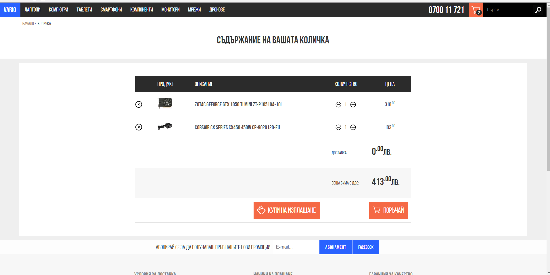

Разкарвай го веднага при първа възможност, и си вземи нещо с поне 80+ лепенка.
Това мога да ти препоръчам.
И да ти отговоря на другите въпроси, можеш да подкараш картата на твоето дъно без проблем. Препоръчвам ти карта на Zotac, защото ги дават с 5 години гаранция, захранването също.

За малко повече може да вземе модулното на Корсара (десетина левчета отгоре):
http://www.vario.bg/corsair-cx-series-modular-cx450m-450w-cp-9020101-eu
Редактирано от techmaniac (преглед на промените)
преди 8 минути, techmaniac написа:
Така е, въпрос на предпочитания, понякога не влизат в употреба модулните кабели просто, имам предвид всичко се ползва, както е при мен.
