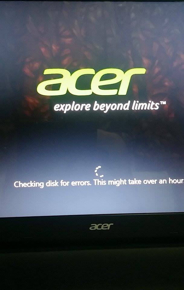

Как да вляза в Safe Mode на Windows 10, когато Win не иска да стартира? Лаптопът е Aceer, Windows e активиран, вървеше си нормално, компютърът е нов..всичко си беше ок до снощи. И тази сутрин - изненада син/черен екран и изписва някакви извънземни послания :(..

Привет!!! Благодаря Ви за линковете, изгледах единият и прочетох в другият, но проблемът е там, че изобщо не ми отваря десктоп и няма как да стигна до Safe Mode по някой от тези начини, т.е. не тръгва нормален екран - само си се стартира комп-а и изписва, че липсва някакъв файл, грешка в системата или нещо такова. Имам инсталационен диск за преинсталация на Win 10, на не искам да се стига до там, защото ще изгуба всичко, което е в компютъра, тъй като има сямо един дял в него. За това търся наин да спася каквото има вътре и ако може да се поправи грешката, която го "спъва" да работи нормално.. Не знам какво да правя..

Трябва да може и без диск да се reset/refresh според ситуацията. А от това, което виждам на картинката, ивводът е или повредена файлова система или дефект в твърдия диск.
А как завърши процесът на снимката?

Ами процесът на снимката..никак не завърши - показа пак син/тъмен екран и пише за някакви грешки в системата или нещо такова.. Ако успея с това възстановяване до фабричен вид - абсолютно всичко, което е в компютъра ли ще се изтрие /в смисъл снимки, книги, филми, музика/? Защото всичко ми е на един дял С, нямам други дялове направени, и за това питам.. Когато му инсталираха Windows, така и не можаха да му направят други дялове.. Даваше, че са направени, а при влизане после в My PC показва, че има само един дял..
