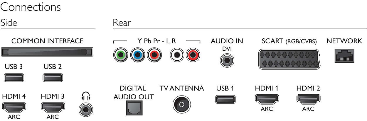

Тъй като често гледам филми/сериали на телевизора - Philips 40PUH6400 и звука на моменти ми се вижда слаб (понякога "неизчистен") бих искал да го свържа с аудио система (тонколонки или др.). Не държа да е чак толкова мощна. До колкото знам макса на звука на Тв-то е 20W (аз търся една идея по-силно). Въпроса е, че не знам как да го вържа (има Digital Audio Output), но до сега не съм свързвал нищо подобно. Нямам идея, дали може да се върже и през друг изход. За това и се обръщам за съвет.

Здравейте, ас съм с версия philips 49pus6101 дълго мислих дали да си взема система за домашно кино за по добро качество на звук при гледане на филми, реших да пробвам със Hi-fi система  (Аудио уредба) която имам. Сега звука го вадя едновременно от ТВ и от Уредбата, Уредбата действа като самостоятелен усилвател и съм доволен,нали ако държите  на по голямо озвучаване! за нещо средно бих ви препоръчал да погледнете тази система Тук
Горната система има само чинч и жак. Няма оптика.  Ще ти работят само двете колони и баса. Имай го в предвид. Не знам дали телевизора има аналогов аудио изход, освен слушалките. На това също трябва да обърнеш внимание.
Имам малко пространство за всичкото това нещо (забравих да уточня) максимум 2 колонки мога да сложа. Препоръчително е една но полегата.. Около 40W (т.е. два пъти по-мощна от сега) е предостатъчно.
Това няма никакво значение ако желаете може и да сложите и 200W няма да му попречи никак свързвате системата към (Слушалките)
и звука го контролирате тоест на (системата) която ще закупите  през меню-аудио, звук в слушалки като си контролирате звука дали да се озвучава едно временно  от колоните на ТВ, или само от аудио системата!

Това няма никакво значение ако желаете може и да сложите и 200W няма да му попречи никак свързвате системата към (AUDIO IN DVI)
AUDIO IN DVI - това е аудио вход,изходите са дигиталния и за слушалките,може би и СКАРТ-а,но за него не съм сигурен.

На скарта има изход аудио! 1-во и 3-то краче на куплунга. Масата 4 краче. Достатъчен е кабел само с тези изходи и да завършва на куплунзи, които са монтирани на системата като Audio input!
