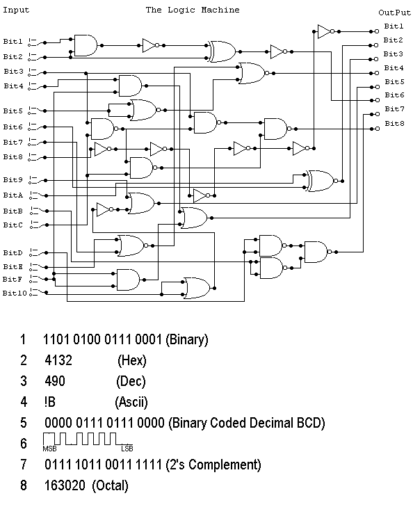

решаването на тази загадка
Можете ли да ми помогнете с решаването на тази загадка или да ми дадете информация относно това как се решава такъв вид загадка?
Загадката е от сайта 3564020356.org
Riddle 11
според мен, отговорът е 4
твърда логика, редове и колони =преобразувател на код

изходът му е осембитово число, демек от 0 до 255
мисля, че задачи от този тип се решават по метода на изключването на възможни и невъзможни решения
Не се решава по-метода на изключването ами за всеки изходен бит разписва логическата фукция от която се определя, и после от битовете на входа определяш състоянието на изходите.
примерно:
OutputBit1 = Not(Not(Not(Not(Not(Not(Bit8)))))) = Bit8
OutputBit2 = Not(Xor(Bit6,BitA))
OutputBit6 = Not(Xor(Bit2,Not(And(Bit1,Bit2))))

ако е задача от даскалото, ама доколкото виждам заглавието на темата е "загадка"
мбаси, толкова много глупости написах в тази тема, а няма кой да се заяде:(
Сега ако някой помогне със сметките :D:D
 o[0] = in[7];
     o[1] = ~(in[9] ^ in[5]);
     o[2] = in[0xe];
     o[3] = (in[0xd] | in[6])&in[4];
     o[4] = in[8] | (~in[0xf]);
     o[5] = (~in[0]) & in[1];
     o[6] = in[0xa] | in[0xc];
     o[7] = in[2] ^ in[0xb];

представи си постоянна 8-битова памет с 16 битова адресация, където на даден адрес  е записано число

Решил си дръжки. За всяка входна стойност трябва да получиш какви 8 изходни бита се получават.

на входа има зададено конкретно число, а автора на темата трябва числото на изхода да го запише във вида посочен в таблицата
1.в  бинарен код
2.в шеснайстичен код
3.в десетичен код
и тъй нататък....лумбур, лумбур-рекъл варелът, търкаляйки се надолу:clown:
и е за всяка
в таблицата на схемата от 1 до 8, числата да ги зареди на входа в двоичен код и да види на изхода съответните стойности
