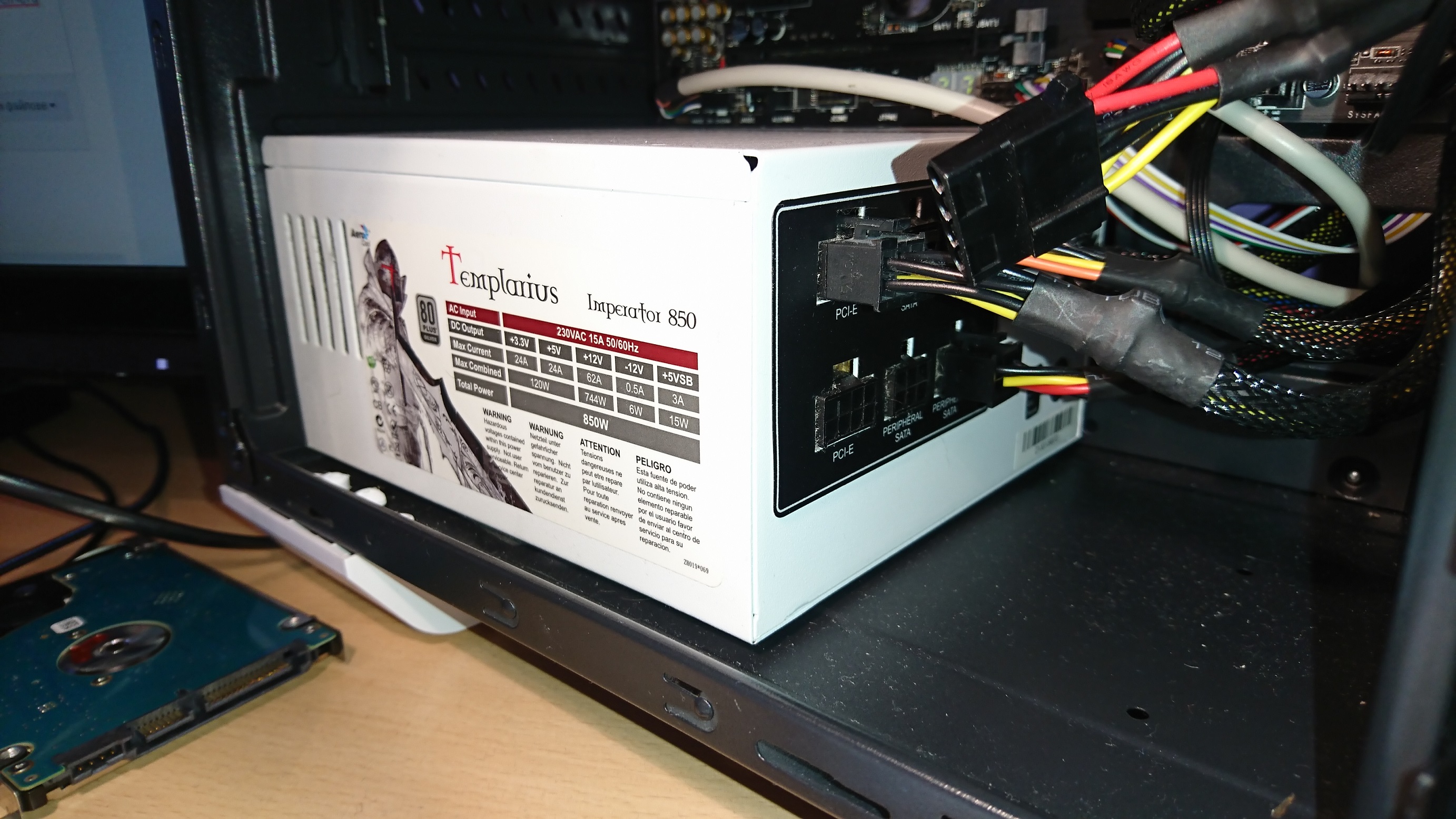

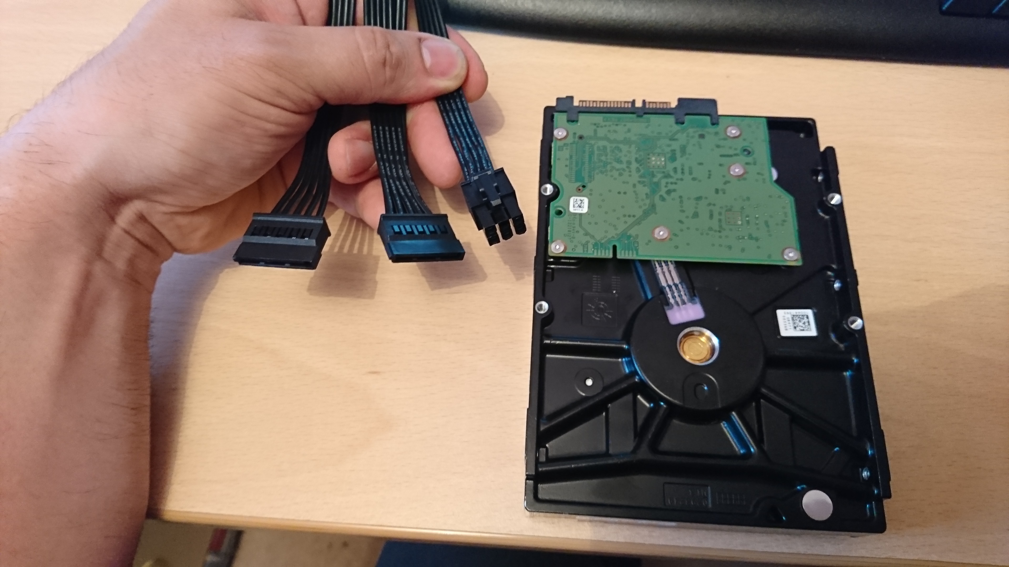

Привет на всички - преди час имах нещастието да изгоря два чисто нови HDD ST2000DM001, не успявам да зацепя обаче от къде идва проблема - бяха на един дълъг токова кръг с още 2-3 включени неща и реших - ще купя един захранващ кабел:
https://www.amazon.co.uk/gp/product/B01N5RIZW7/ref=oh_aui_detailpage_o02_s00?ie=UTF8&psc=1
и на захранването ми си има 6 пинов изход (peripheral SATA) включих ги и само замириса на изгоряло - сега нито ги открива, нито чувам някакви признаци на живот от тях - не завърта въобще - дали имаш някакви вградени предпазителчета в тях - :D да взема да ги сменя...

Повечето имат - изглеждат като SMD съпротивление с надпис 0 върху тях. Но горят и диодите дето са за защита от обръщане на захранването , може и някоя по-тънка диря да не издържи и да се изпари преди предпазителя да прекъсне.
Най-вероятно тоя кабел не е за такова захранване.

Значи не бяха един след друг- едновременно ги включих, едновременно изгоряха... Точно това си помислих - дали не е от захранването или кабела... Щото си работеха - късно се присетих, че съм нарушил златното правило - ако нещо работи добре не го пипай...
За контакта - през седмицата ще купя някой мултицет да проверя занулен ли е контакта вкъщи - май така ще мога и да чекна и дали на изводите на захранването подава правилните волтажи... А в такъв случай по харда - със смяна на платката дали ще тръгне?

Или по-скоро обратното - тоя кабел не е за такива дискове - сега прочетох за 3-ти път и ми направи впечатление - накрая на кабела пише че е за SSD :( - май погрешно съм включил 2 HDD на 3.5" и от там да е проблема ?

То кабела дали е за ССД/ХДД няма голямо значение. Стига да не е дефектен. А какви напрежения ти подава захранването е друг въпрос.
