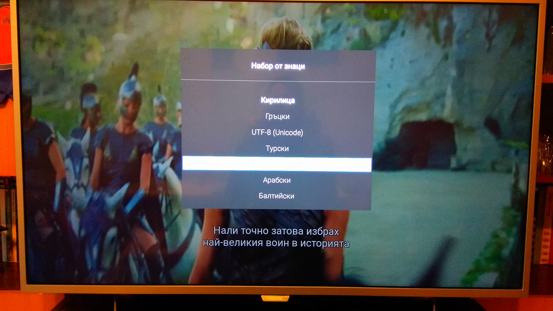

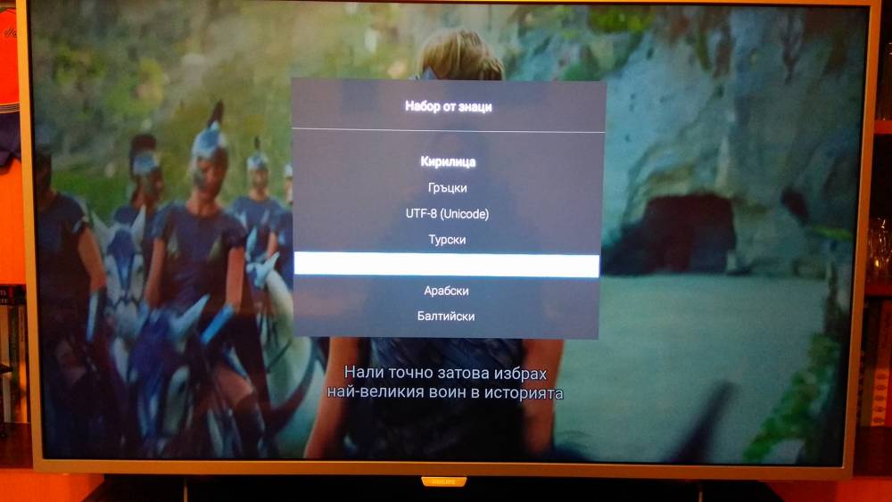

Проблема е решен лагодарение на ExaFlop, иначе ако някой има такъв тлевизор нека следва инструкциите които ExaFlop e намерим и да направи субтирите да са енкодинг ANSI. Много благодаря и на останалите :), калдата си е номер 1
  • 7 месеца по-късно...

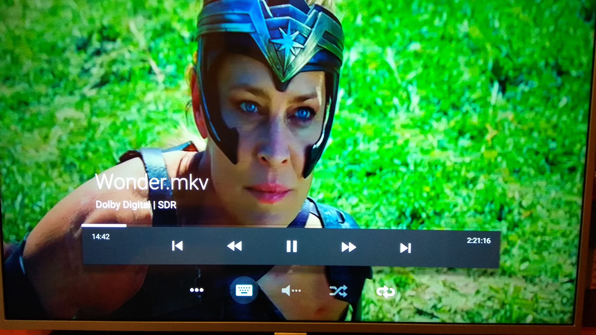

от менюто на плеъра натискате трите точици от там излизат нови икони и от тая с клавиатурата се избира кирилица и субтитрите тръгват на кирилица.
ако искате да са по едри си ги отваряте предварително с subtitle workshop и от там се правят по - големи но мисля че както ги вади стандартно телевизора си излизат добре. Аз съм с 43PUS6412/12
