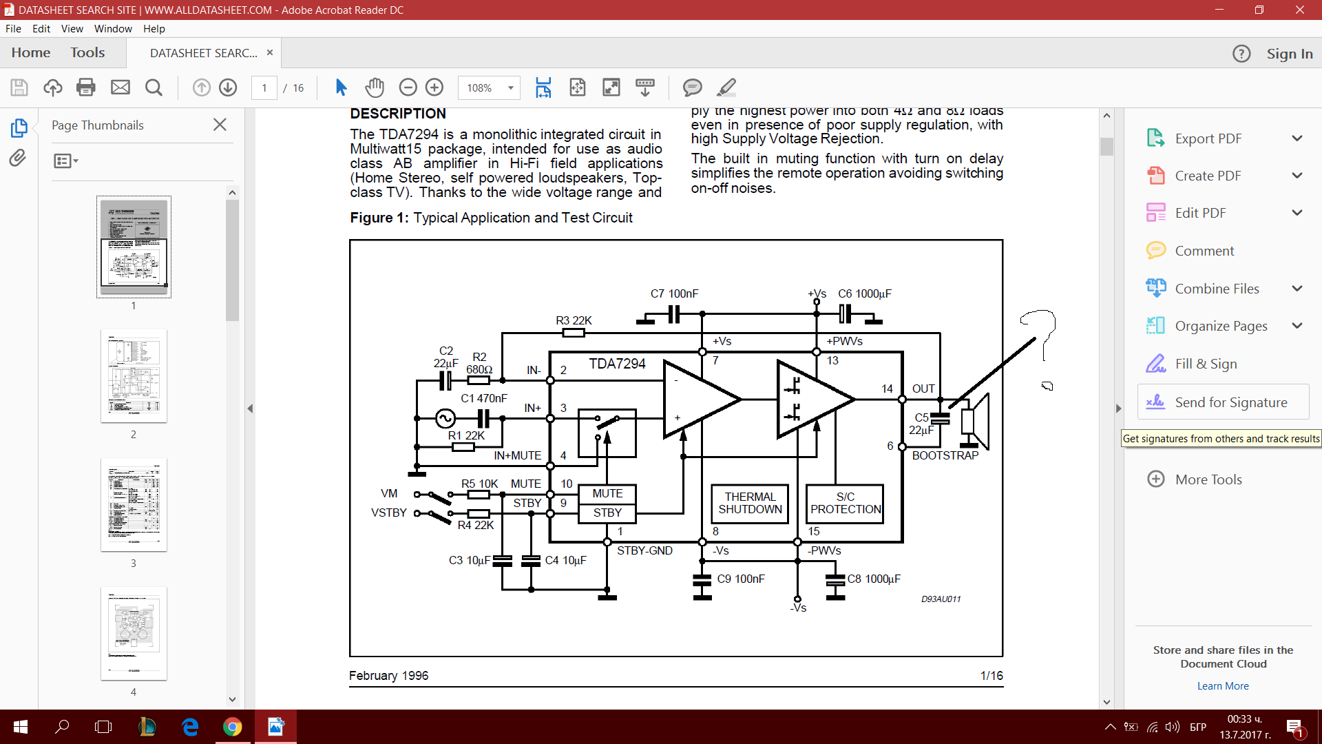

Boostrap кондензатор
Някой знае ли какво точно е боотстрап кондензатор какво прави той,каква е функцията му има го в пдф на ИС тда7294
В областта на MOSFET схеми, "bootstrapping" е често използвано означава изтегляне на операционната точка на транзистор. [2] [3] Същият термин се използва малко по-общо за динамично изменение на работната точка на операционен усилвател (чрез преместване както на положителната, така и на отрицателната си захранваща шина), за да се увеличи изместването на изходното напрежение (спрямо земята). [4] В смисъла, използван в този параграф, задействането на операционен усилвател означава "използване на сигнал за задвижване на еталонната точка на източниците на захранване на усилвателя". [5] По-усъвършенствано използване на тази техника за захващане на релсите е да се промени нелинейната C / V характеристика на входовете на JFET op-amp, за да се намали изкривяването й. [6] [7]
След малко проучване намерих това, минах го с Гугъл преводача. Дано съм ти помогнал :)
Не знам за английското название, по нашенски е "волтдобавка" Идеята е при горната полувълна да се добави захранване към драйверното стъпало, за да се достигне до по-добро насищане на крайните транзистори и максимално използване на захранващото напрежение.
Допълнително развитие на идеята е при мощните крайни стъпала за автомобилни свирки. Първи етап - мостово свързване. Осигурява около 15W при 4 ома.Втори - примерно при TDA1562 и подобни в почти всички съвременни свирки, осигуряват до 50W на канал с вътрешно удвояване на захранването.
Тази TDA7294, за която питаш работи с високо захранване от порядъка на 40 - 50 V и ако се слага в автомобилен усилвател има външен импулсен преобразувател (захранване).
Подобно има и при вертикална развивка на кинескопен телевизор. Отклонителната система е индуктивен товар. Захранването на крайния транзистор се подава през диод и се подава през кондензатор допълнително захранване от специален Fluback генератор, който е също в интегралната схема.
преди 10 часа, denchito2 написа:
това си е обикновен кондензатор
и в предния пост ти е описано за какво служи
предполагам се чудиш за какво аджеба са го написали "bootstrap"
ами защото са ти описали блокова схема на чипа...ъ-ъ-ъ...тъй де, функциите които се изпълняват:D
