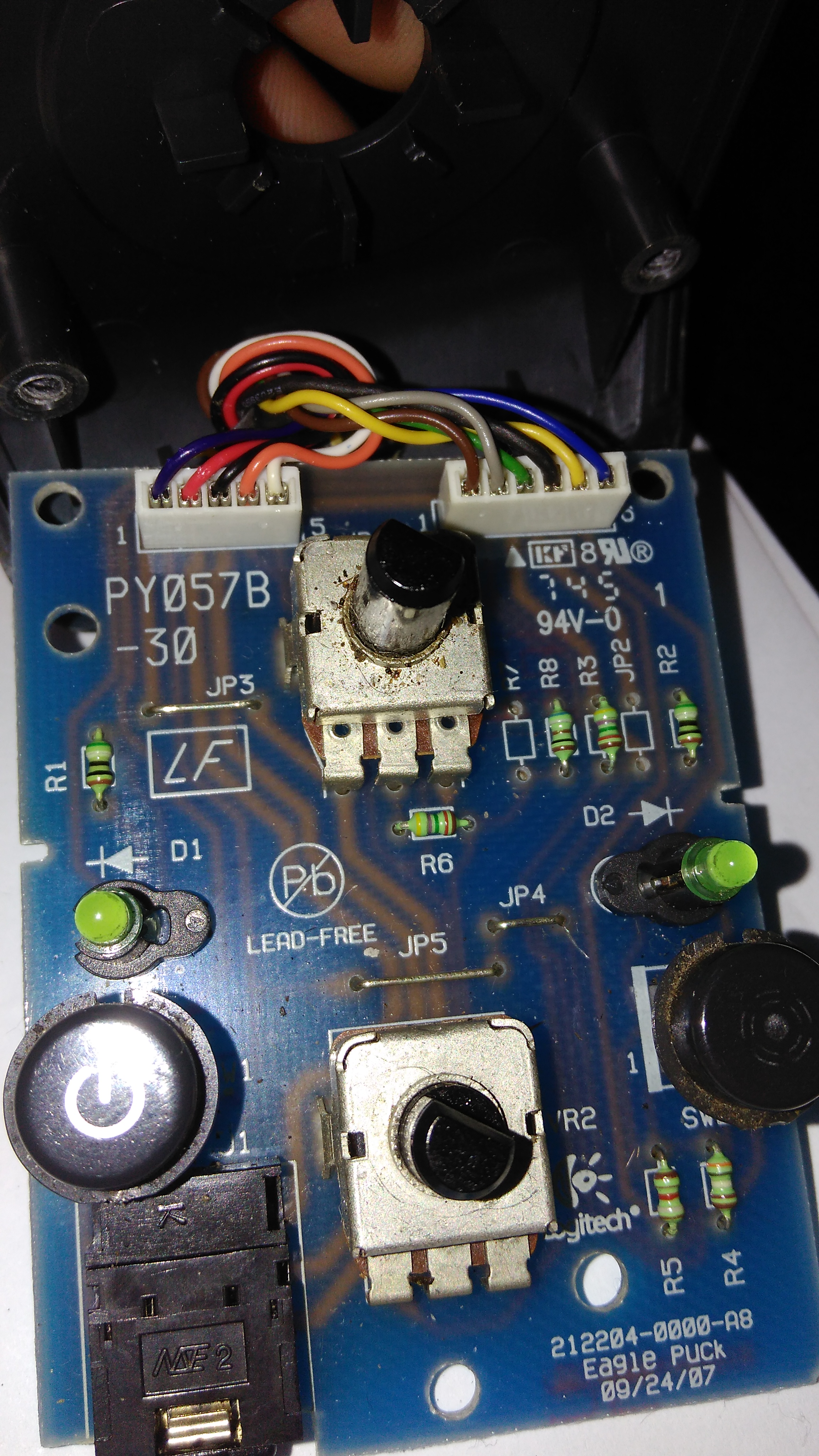

Закупих logitech x 540 на старо и има проблем с баса - усилен е докрай. Врътката на баса не влия по никакъв начин на нивото му. Намалям го от плеъра, но пак не е достатъчно. Има ли вариант да го оправя или да не се занимавам?

Ако си добре с радиотехниката, може и да го оправиш. Ако ли не, има сервизи за тази цел!
Не разбирам от това, а и не се намирам в България. Гледах някакво клипче как слагат спирт в потенциометъра.

Така техника не се ремонтира. В сервиза ще ви го оправят , след преглед. Може да е за почистване, а може въобще да е за смяна потенциометъра. А може въобще да не е от него!
Техника във форум не се оправя, младеж. Ако ще и на Луната да се намираш!

Странна идея ми дойде на ум, но все пак е нещо :D
Горния потенциометър е за волюм а долния за баса. Въпроса ми е, мога ли да сменя местата на някои от кабелчетата най-горе така че да разменя потенциометрите и горния да стане БАС и да намаля нивото му на половина поне и после пак да направя горния волюм пък на баса ако ще да бачка, важното е да го намаля само? :D:D:D

мдааа, странни идеи, като се има предвид, че е постояннотоково управление, и има голяма вероятност за прекъснало жило в кабела
ако са еднакви потенциометрите, можеш да ги размениш ...ъ-ъ-ъ...тъй де, разпояваш и сменяш местата
но си мисля, че ако е станало това, с кабела горе, няма да има никакъв ефект
А мога ли да разменя някои от кабелите само за да постигна тоя ефект с размяната ( понеже нямам поялник, а и съм сигурен че ще стане много по зле положението :D ) ?
ако ти беше токаджия, щях да ти кажа как да намериш точното място на прекъсване...ъ-ъ-ъ...тъй де, ако има прекъсване, а не е повреден чипът
препоръчвам ти, да не си правиш експерименти, за да не останеш на сухо
Със сигурност може да си изгориш уредбата. В това спор няма.
Щом си го отворил, капни малко спрей WD40 в потенциометрите през отвора над крачетата на потенцометъра. Има и графитен спрей, продаваха го в Лидъл с който е още по-добре или може с графитова смазка да бръкнеш с тънка клечка в процепа между изводите и горната капачка. Ако се окаже че е прекъснат проводящият слой около нитовете на изводите, можеш да капнеш върху тях графитен лак, както и да нанесеш един слой върху пистата, ако е прекъсната по средата. По този начин съм поправял потенциометри на радиокасетофон, които никъде не могат да се намерят същите, като изключим че след ремонта се разминават в регулирането на двата канала, но като свикна, вече знам кой в какво положение трябва да се нагласи. А благодарение на това че графитният лак е с голямо съпротивление, то съпротивлението на потенциометъра изобщо не се промени.
