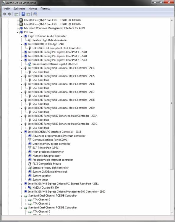

Тук май няма принтер.
Разгърни USB контролери и отдолу разгръщай и търси

И ся? Аз ли да търся (да разгръщам)
Всичко на снимката е разгърнато. Усб няма.
