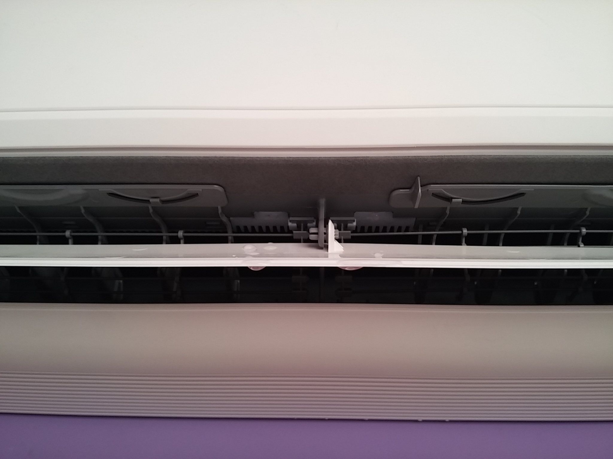

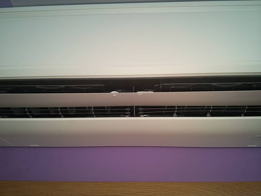

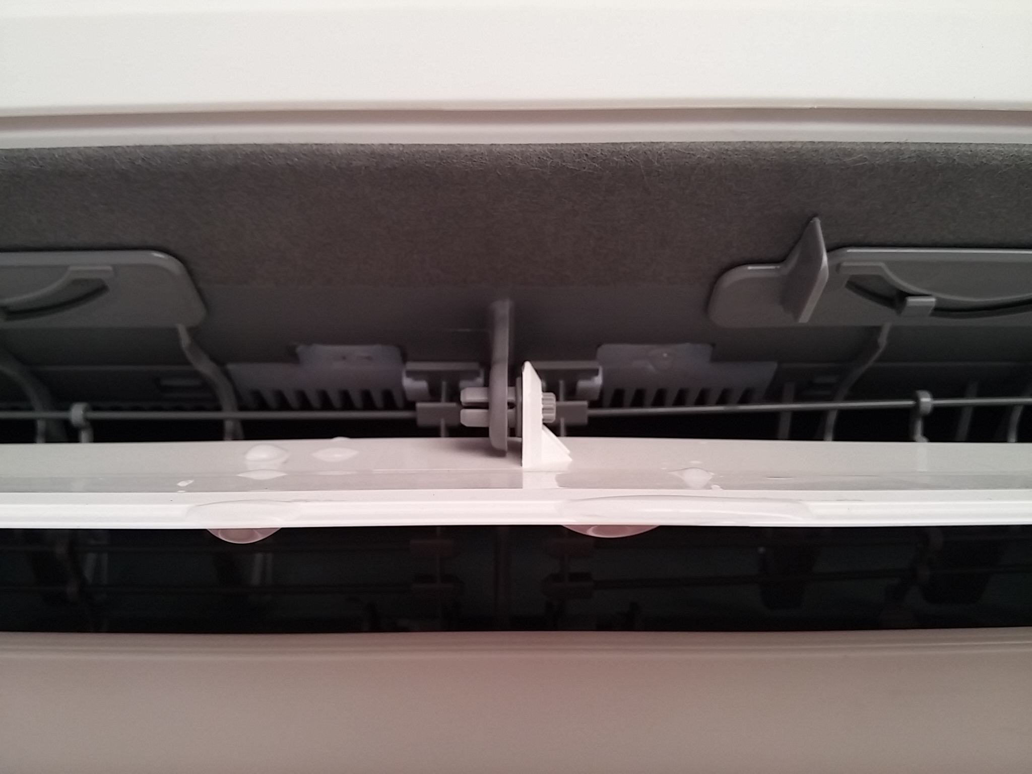

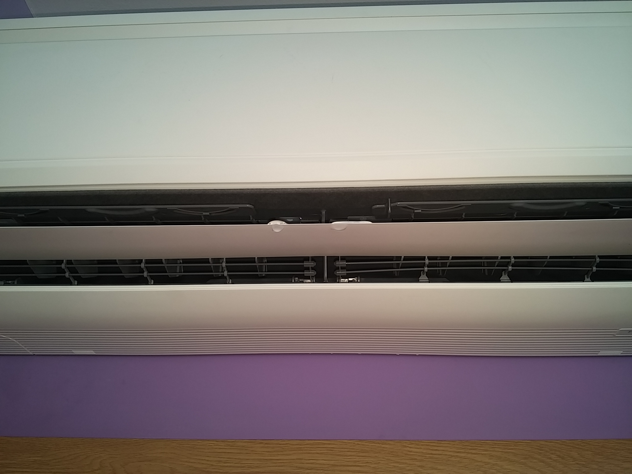

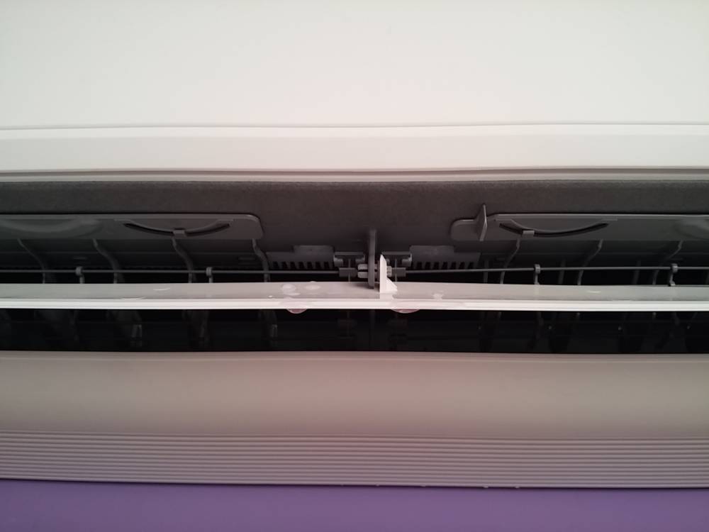

Повече от 2 месеца се главоболя с капене на конденз от вътрешното тяло на климатика. Машината е мултисплит Daikin с две вътрешни. Проблемът е само в едното. Моделът му е FTX20J3V1B. Машината е монтирана 2015 г. и никога не е имало проблеми нито с отопление, нито на охлаждане. Не са правени ремонти, оттогава, нито климатикът е местен, пипан (с изключение на регулярното почистване на филтрите). И сега при третият му летен сезон малко след като се включи на охлаждане започна да капе конденз, който идва под ваничката под формата на капки, отича се по жалузите и оттам на пода. По стената няма течове. Идваха хората от сервиза, който ми го монтира. Отваряха....продухваха кондензния маркуч....няма никакви запушвания. Изляхме две шишета вода....Поема си ги без проблеми и същите не преливат. Машината е нивелирана добре и ваната е над нивото на маркуча. Вадиха я....гледаха да не е спукана ваничката.....не е. Но си капеше. Смениха ми цялата пластмасова основа (дъно) с чисто нова, монтираха я..... и познайте..... отново капе. Много по-малко, но по същият начин. Мистерия! Някой има ли идея какво се случва, защото и момчетата от фирмата се хванаха за главата.
Прилагам и снимки с отичането на водата. Вътре се вижда и откъде точно се окапва....
