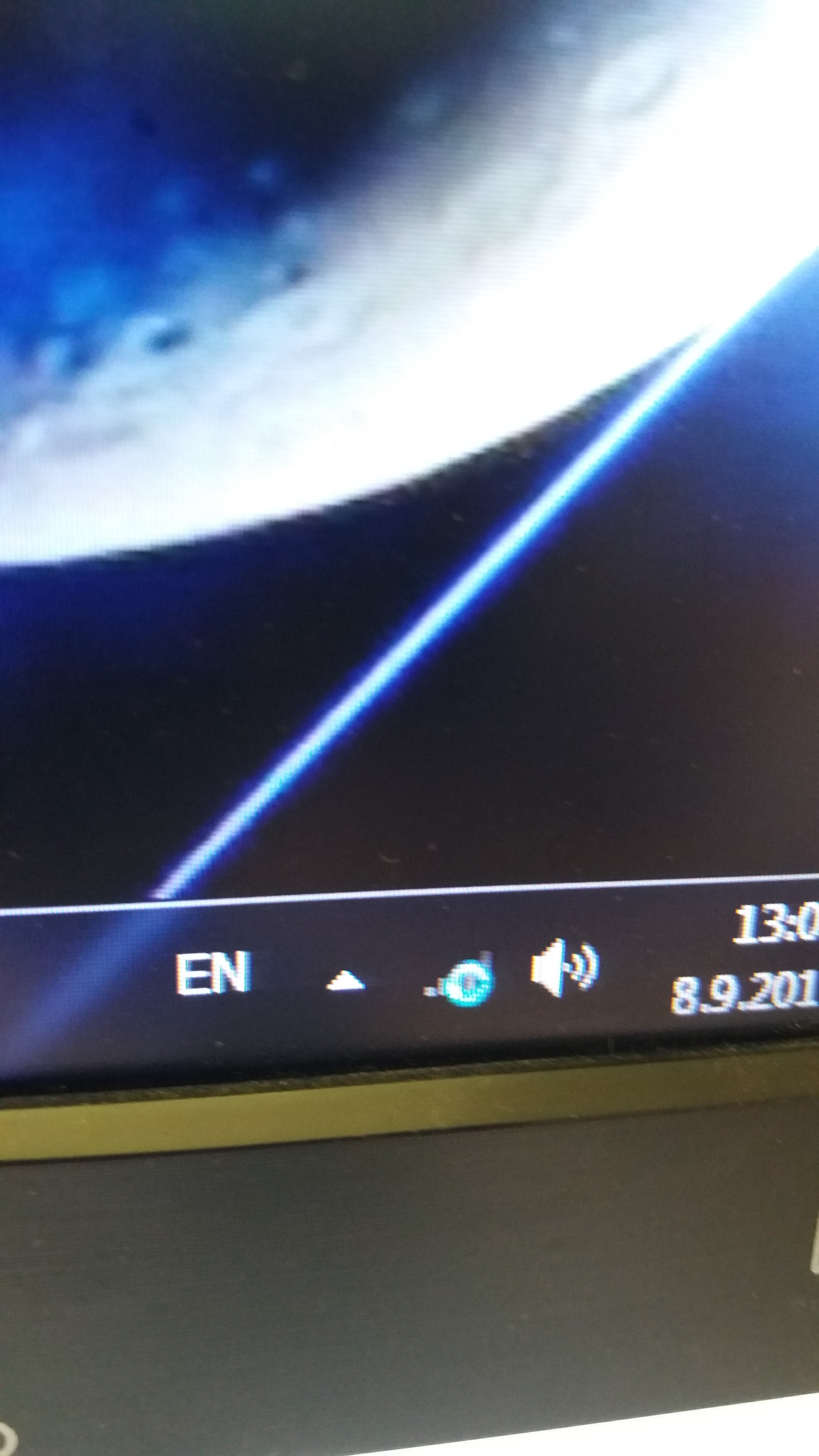

Здравейте,пичове ! Както виждате на снимката това синьо кръгче седи така около 1 минута след като съм си пуснал компютъра и през това време не мога да отварям никакви програми ! Какво ли не изпробвах от интернет,но нищо не помогна ! Ако някой знае някакво решение,моля да ми помогне!
Това означава, че лаптопа се опитва да се свърже към дадена безжична мрежа но не може. Затова нямаш и интернет.
Марка и модел на лаптопа както и марка и модел към устройството към което се оптиваш да се свържеш безжично.

Не е лаптоп. По default мрежата към която се свързвам е интернета вкъщи,който винаги работи !
Тази икона отговаря за безжична свързаност. Да не би да имаш допълнително сложена безжична карта на самия компютър. Влез в Device manager и покажи на Network adapters както излиза.
TP_LINk ми е адаптера
Редактирано от Ghost RidersBG (преглед на промените)
Както и предполагах.Връзката ти се изгражда по безжичен път. Предполагам безжичната ти карта е този модел
преди 7 минути, Емил Костов написа:
Да,но преди не съм имал такива проблеми. Компютъра е със това от 7 години !

Няма никакво значение на колко години е компютъра. Може да е на 1 месец и пак да ти се появи проблем. Проблема е , че безжичната ти карта не може да се свърже към безжичната мрежа, която и е зададена в момента.

Аз преинсталирах и софтуера на адаптера даже,но пак не помогна. Някакви идеи ?
Когато disconect-на след това и reconect-на не става така след това

Като за начало рестартирай устройството ( вероятно модем или рутер) към който картата се опитва да се закачи,
Стартирай ncpa.cpl, кликни с десен бутон по иконата на безжичната карта и избери Status. Каква скорост на свързване показва там?

Забравих мрежата и натиснах да не се свързва автоматично и пак същото. Зарежда си 1 минута докато ми излезнат всички мрежи
Изтегли на работния плот ZHPCleaner, забрани антивирусната (ако имаш такава), кликни с десен бутон по иконата на ZHPCleaner и избери Run as administrator. Изчакай да завърши проверката, кликни бутона Report(НЕ НАТИСКАЙ БУТОН REPAIR!!!, Копирай съдържанието на отворилия се прозорец и го постави тук в темата.

Добре. Кликни на Repair и като завърши, рестартирай.
След рестарта ще се отвори текстов файл - копирай и публикувай съдържанието му.
преди 1 час, ExaFlop написа:
След като почистих ми седи windows на черен екран и log файла от почистването и в момента пиша от телефона
Натисни Ctrl+Shift+Esc И като се отвори диспечера на задачи намери explorer.exe, кликни на него и натисни клавиш Delete. Потвърди спиранвто на процеса. Сега кликни на File > Run new task > напиши ezplorer и натисни клавиш Enter.
Aко Ctrl+Shift+Esc не сработи, натисни Ctrl+Alt+Delete, кликни на Task manager. И като се отвори диспечера на задачи намери explorer.exe, кликни на него и натисни клавиш Delete. Потвърди спиранвто на процеса. Сега кликни на File > Run new task > напиши ezplorer и натисни клавиш Enter.
Какво стана? Изчезна без информация!
Пробвах доста неща и накрая реших да преинсталирам и да сложа Windows 10. Нищо не стана с антивирусната същата работа.
Ето Лога:

преди 11 минути, Ghost RidersBG написа:
Пробвах доста неща
Някое от тия неща проблва ли? Какъв беше резултатът?
преди 4 часа, ExaFlop написа:
преди 50 минути, Ghost RidersBG написа:
Като гледам... с 10 всичко цъфна и завърза...
