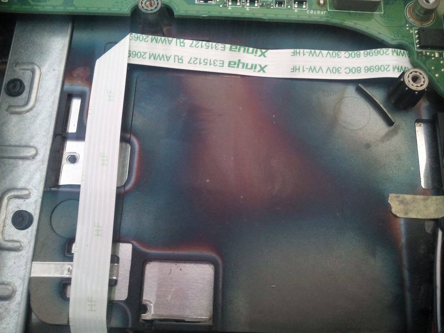

Благодаря за предложението , а другото което се вижда под вентилаторчето е това : Какво трябва да означава ?
Този червеникав цвят или е нормално ?
От самата пластмаса е, няма нищо притеснително. Важно е, между радиаторчето и перката да няма насъбрани прах и косми и вентилатора да работи нормално.
преди 1 час, geffy написа:
Това се е получило от греенето. Нормално е.
