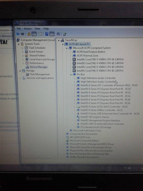

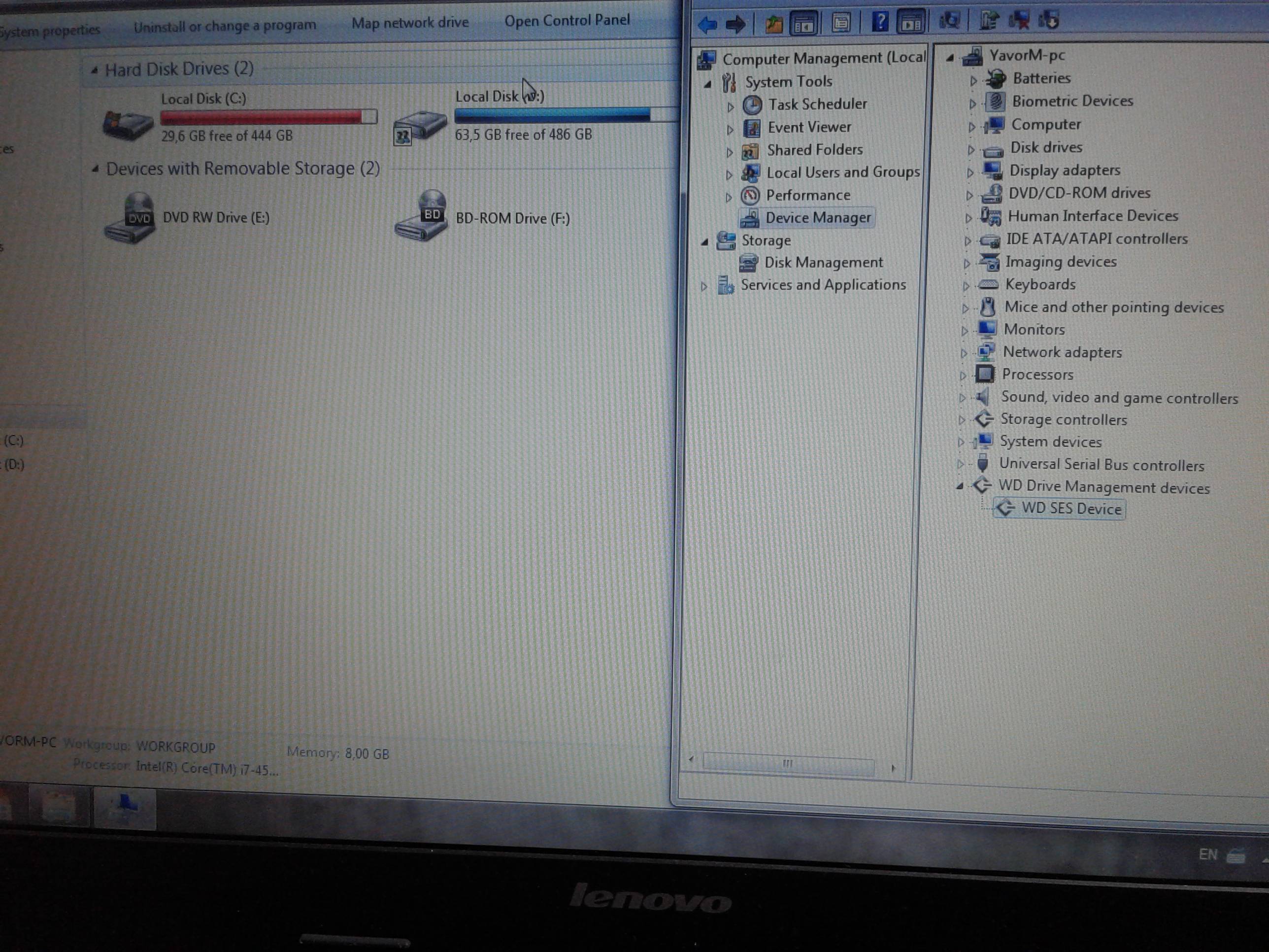

Това, което се вижда не е дискът.
Пробвай следното:
В диспечера кликни View > Devices by connection.
Сега разгръщай последвателно:
>ACPIx64-basedPC
>PCI Express Root Complex
>контролер с USB иконка и продължаваш да рзгръщаш, докато се покаже ДИСК!
Има повече от един клон и ако не намериш в единия клон, разгърни другия.

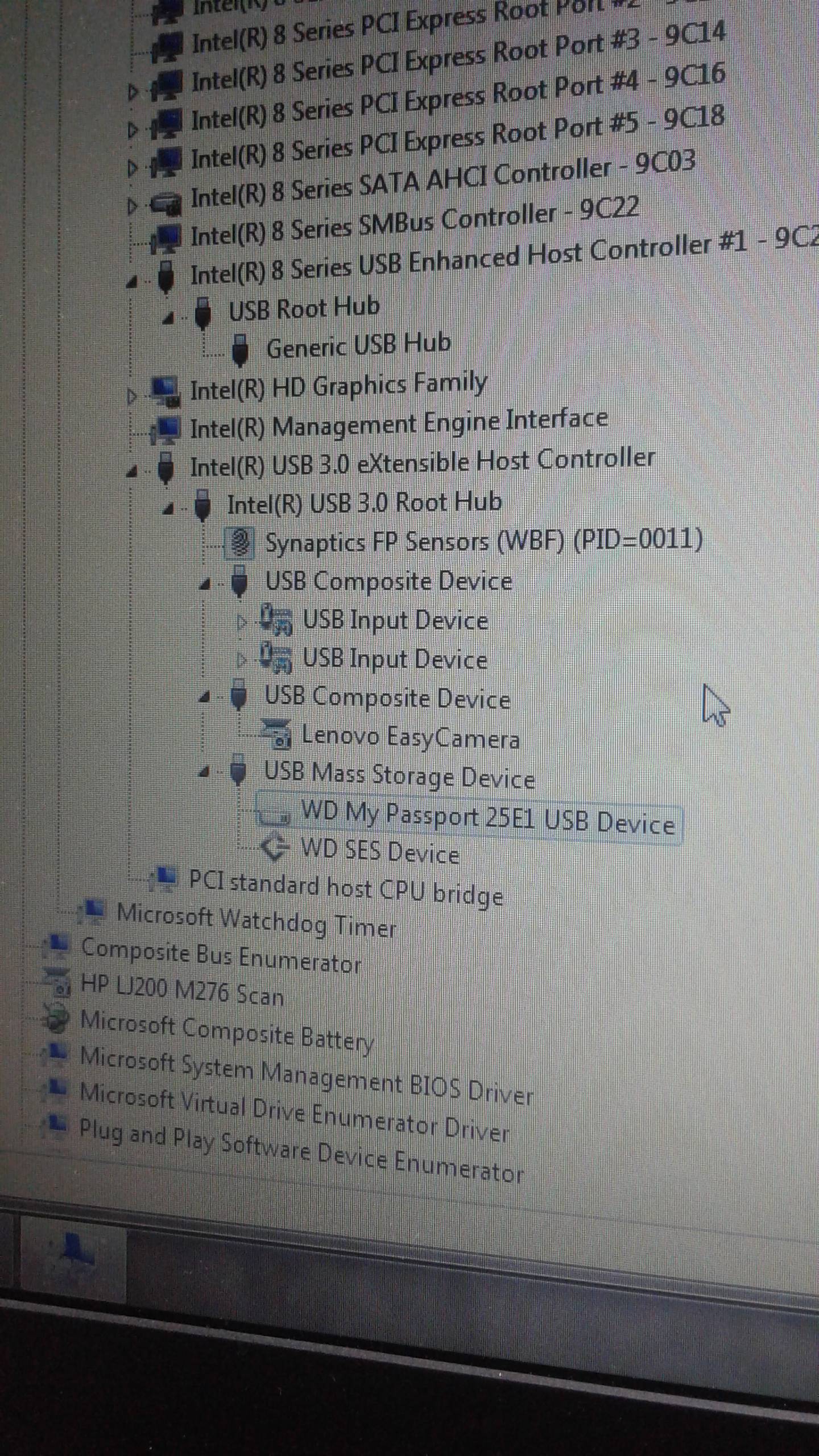

Ето това ми излиза.

Е, не си разгърнал докрай дървото!!! има два клна с USB които трябва да се разгърнат, за да с покаже поне USB/SATA контролерът
А, е те това ти е контролерът, хо дискът го няма. Прилича на дал фира.

А ситуацията показва разпознат SATA/USB контролер и към него няма разпознато закачено устройство (в случая твърдият диск, т.е. липсващото устройствослед WD My Passport 25E1 USB Device).
Няма как в управлението на дисковете да се види диск, който не е разпознат от диспечера на устройства.
