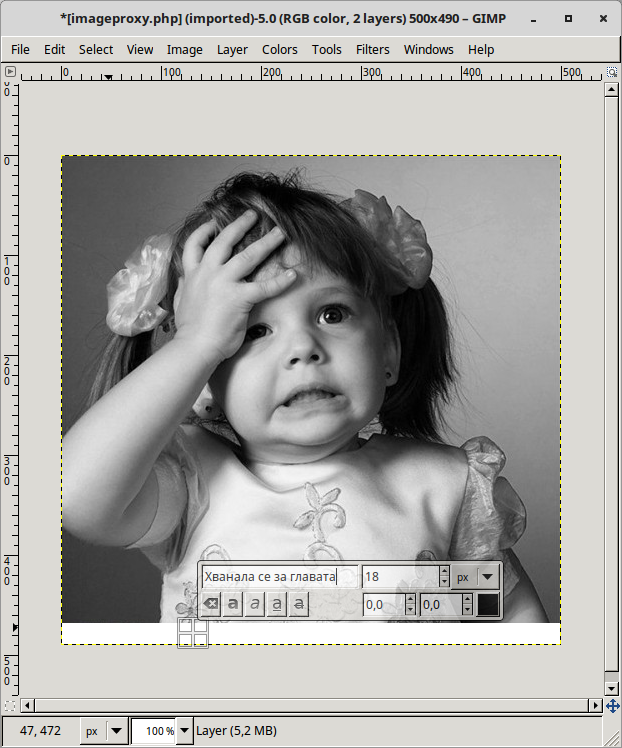

Искам да сложа текст под снимка.  Опитах с XNview, но в последната им версия (XnView MP Linux Version 0.86 64bits (Apr 25 2017) няма такава въможност; и в някакъв пост го прочетох, така че не е да е от мое незнание, макар че не работя с такива програми.

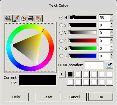

Преди време поставих тексг с GIMP много лесно, но сега нещо не ми се получава.  Пише, че текстът трябва да се появява под снимката, докате се набира.  Аз копирам текста, но той не излиза.  Също така не мога да променя цвета на font-а.
Моля за помощ.

Съвсем на бързо - това ли е търсеният резултат?
Редактирано от exwol (преглед на промените)
преди 22 часа, exwol написа:
Точно това е!  Но закъсах то боядисването на допълнителния слой от светли и сиви щахматни квадратчета на черно поле. :(

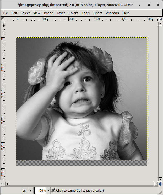

преди 2 часа, jojopara написа:

преди 8 часа, exwol написа:
Не разбрах съвсем, какво/къде закъса?
След като увелича размера на снимката, под нея се появява поле, оразмерено според стойностити, които са зададени,  със сиви шахматни вадратчета.  Не мога да им променя цмета, за да пиша там.

преди 36 минути, jojopara написа:
Когато екстендвате размера дайте да се запълни с цвят а не да е прозрачен (това е значението на тези сиви квадрати)
преди 34 минути, jojopara написа:
Ами нали именно за това направих видеото, за да ти покажа целия процес. Изгледай го по-внимателно и особено частта м/у 21-вата и 31-вата секунда, където точно това правя. Създваш нов слой и го заливаш с желания цвят.
преди 1 час, capnemo написа:
Когато избера All layers..., тогава ми се получава бяла поле, в което предполагам мога да пиша.

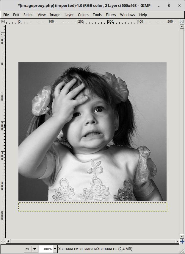

преди 1 час, exwol написа:

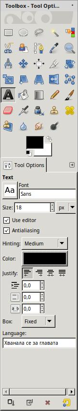

Много съм Ви благодарен за нарочно направеното видео, което надявам се няма да ползва само мен.  Направих всичко, което сте описали.  Следващата трудносст е, че не мога да се "отърва" от текстовото поле, след като съм написал теска.  Имам пред вид, че мога да местя с мишката текстовото поле, избрано с А, но не виждам начин как този текст да влезне в слоя.  Вижте приложената снимка.

преди 11 часа, jojopara написа:
Това поле, в което пишеш е за избор на шрифт, а не за въвеждане на текста. Текста се въвежда просто като избереш текст тула и започваш да пишеш на клавиатурата. Отново подканям да погледнеш по-хубаво видеото. Никъде не се вижда да въвеждам текст в това поле. Дори на 1,07 мин. се вижда, че полето, в което ти си написал твоя текст във видеото пише Open Sans (което е шрифта), а самия текст гласи EXAМPLE TEXT, защо реши, че там се въвежда текста?
на 9/29/2017 в 9:54, exwol написа:
Благодаря!!!  Слабост ми е, че избързвам и не следвам точно ктъпките, защото си мисля, че всички програми трябва да са лесни за използване.  Попречи ми и малко това, че на места много бързо движиш мишката и трябва да връщам многократно, докато забележа нещо.  Страхотно учебно клипче!
