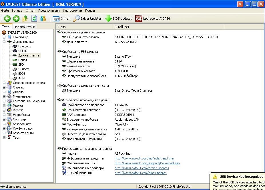

Кажете марка и модел на дъното и проверете в device manager дали имате ? ( непознат хардуер) или ! (проблемен драйвер). Ако не знаете модела на дъното може да инсталирате програмата AIDA, тя ще го покаже.  Така като гледам най-вероятно си е заминал модула, който отговаря за USB-тата или има проблемен кондензатор.

 Снимка от дънното -
, флашката не я отчита все едно нищо не е вкарано а като реснем бачка , мишките с усб портове хич не работят ако работи то е за 5 сек. (Инсталирват се драйвърите и самото ако помня добре HDM нещо си изчезва от диспечера)
