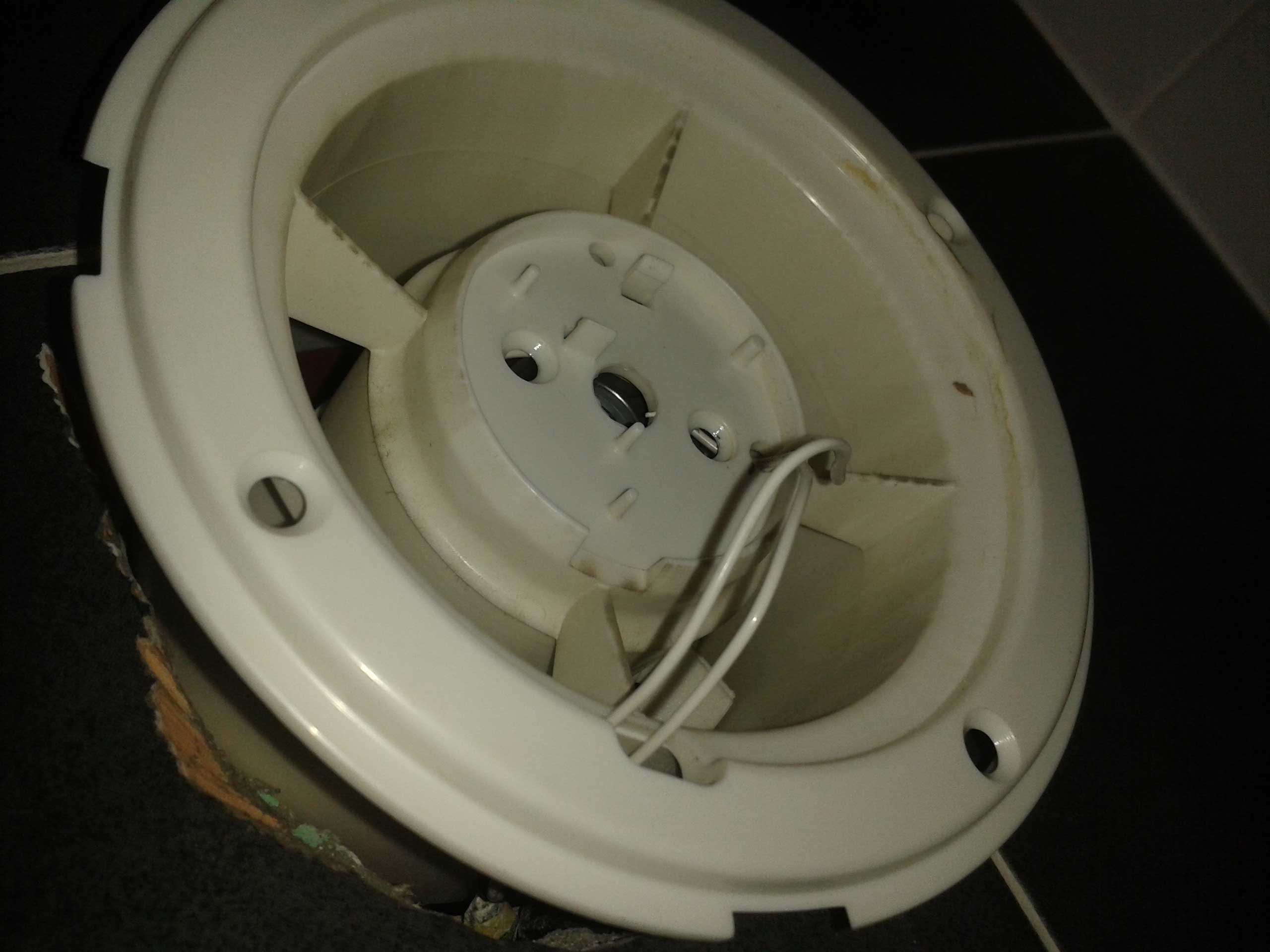

Здравейте,
искам да си сменя вентилатора в банята, но когато  го свалих видях това на снимките по-долу. Признавам, че съм много зле с битова техника, кабели и т.н, така че се извинявам ако е тъп въпроса,
но не трябва ли да има син кабел за нула и още един за фаза? И как да ги откача, или да ги режа направо?
Режи ве и без това ще го хвърляш. Нали го сменя понеже не работи ?
Някъде в тръбата сигурно има клема.

А не ве. До понижаващия траф в квартала върви непрекъснат кабел.
То ясно че някъде ще има устерклема.
Ми за ко да реже тогава бе? Една отвертка и го прави културно.
Явно не я вижда къде е или не му се рови по навътре. По лесно е реже и слага още една от където е рязал и готово. И без това тоя като е навън ако изобщо работи не е проблем да му удължи кабелака.

По лесно е реже
Ама преди това да спре тока!!!
Всичко е много лесно. Съвет: Ако ще купуваш нов, гледай да има клапа та да е отворен само когато работи и да не духа от там когато не работи/клапата да е отвътрешната страна ,а не към банята/.  И двата кабела са бели ,но единият се свърза с нулата ,а другият с фазата/няма значение ,кой къде/. Има някъде  устерклейма :ohmy: и хубаво там да се разкачи стария и на същото място  да се закачи новия.По-трудно ще ти бъде закрепването на новия към стената , трябва да се мери и да се предвиди всичко при закупуването на новия вентилатор.  Задължително е!!!! преди всичко с фазомер да се увериш  , че няма напрежение! Успех.

Мерси на всички за отговорите. Оправих ги нещата :)
bigiadri
Главната причина да  взема нов е точно заради kлапата, предишния нямаше. Защо е по-добре тя да е от вътрешната страна? Този който сложих е Cata X-mart и клапата е отвън.
