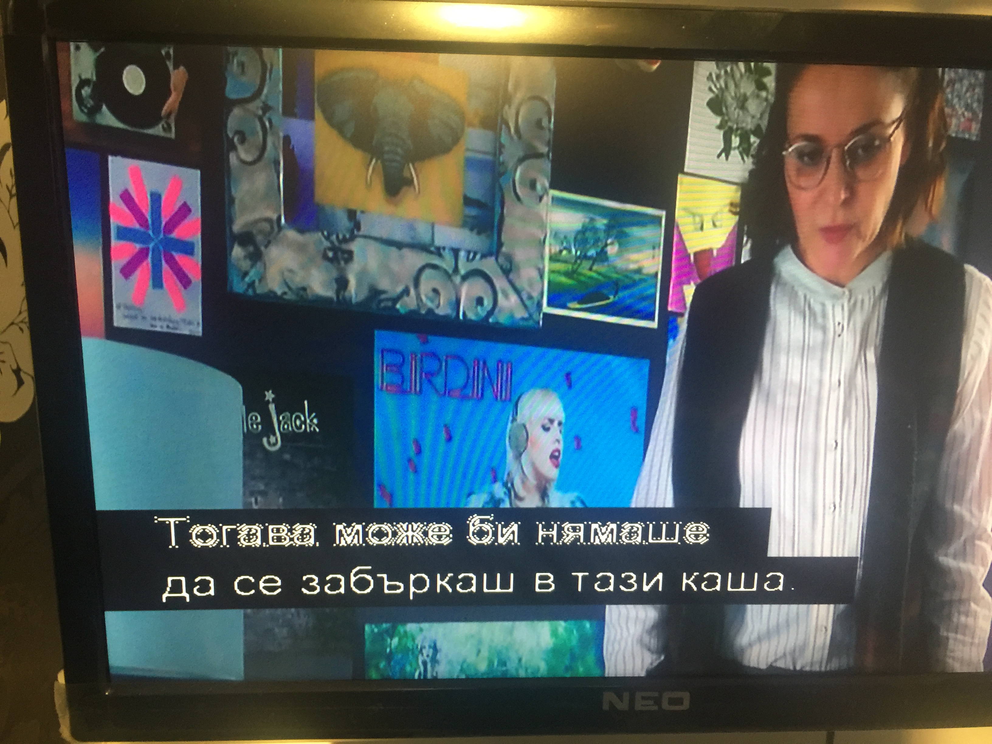

Здрайвейте, днес ми пуснаха втори телевизор на Blizoo(Mtel) с CA Modul, проблема е че като включа субтитрите ми излизат по много странен начин който според мен не е нормален снимал съм в прикачените снимки как изглеждат, някой може ли да ми обясни къде може да е проблема дали в телевизора или в самия модул и ако някой е имал подобен проблем как се решава? Телевизора е NEO LED 22135US. Благодаря предварително!

Извинявам се, субтитрите от настойки, и нагласям на меню субтитри да е на български а иначе това си е канал HBO, на всички канали ми излизат така субтитрите, прерових уж всички настройки които не са особено много но уви, проблема си остава...
Най-интересното е че пробвах да кача на флашка филм с субтитри отделно и я вкарах в телевизора и субтитрите си вървяха без никакъв проблем, само не знам защо на телевизионните канали се получава така...

А , телевизора ОС има ли?
Телевизора от оператора ли си го закупил и има ли в менюто логото на оператора Mtel или Blizoo или други надписи или цветни ленти или друго нещо свързано с емблемата на оператора, а не оригиналното меню на телевизора? На външните цифрови приемници, операторите им преработват софтуеъра като ги заключват за използването им към други кабелни мрежи. Може да са сторили същото и с твоя телевизор.
Ако субтитрите са така на всички програми, подай рекламация за телевизора.
Не, телевизора е купен от Техномаркет, на всички канали е така с субтитрите, сега идва техник вика това не е от нас.... Направо ме заби в земята аз хал хабер си нямам какво да правя сега...
Казваш - това е втори телевизор. Ако другия е с STB, пробвай как ще се държи NEO-то с STB. Ако и другия телевизор е с CA модул, размени модулите.
Но.....имайки в предвид "марката" NEO - по вероятно да е проблем с телевизора.
CA модула, няма връзка с програмите, може да го махне и да гледа БНТ, пловдивската телевизия и други некодирани без картата. Пробвай на аналогова телевизия как е, също и на цифрова ефирна телевизия с антена и виж как е на HD каналите, някои са безплатни. Пробвай и на чужди езици субтитрите как са, виж дали се влияят от контраста и яркостта и нивото на подсветката.

Принципмо, си прав, но имам случай с един crown (вероятно, подобно vestel шаси), който правеше какви ли не мизерии с един модул, а със друг (на същия оператор) - работеше нормално (до колкото е възможно, при тези "марки")
Пробвай с други езици на субтитрите /например руски, украински и други източно европейски езици, които ги има в менюто на ТВ/.

Пробвах с какви ли не неща, фабрични настройки, субтитри на друг език, вадене на модула и връщане обратно, всички настройки по 100 пъти ги сменях, подсветки, контрасти, резолюции и така нататък. Проблема е че аз изобщо не разбирам от такива неща и вече си мисля че проблема е в телевизора защото по други форуми чета че и други хора с НЕО имат подобни проблеми знам че е скапана марка но не съм го купувал аз, не гледам толкова много телевизия за това и не ми се инвестира в скъп телевизор. Благодаря на всички които се опитват да помогнат, утре ще ходя до сервиз за телевизори да попитам там дали няма да хвърлят яснота по въпроса.

Така е настроен на Германия, 2-ма техника идваха на Мтел и го настройваха и ефекта е същия.
А на аналогова телевизия как е и също на цифрова ефирна? Техника не трябва да ти говори, а да го поправи. Трябва да провериш и за актуализация на фърмуеъра, но Neo обикновено не правят поддръжка. Тази работа с настройки няма да се оправи, затова направи рекламация в магазина или ако си го закупил онлайн имаш право да го върнеш.

Носих го на телевизионен техник и днес ми го върна, каза че е пробвал КА модула на други телевизори и е работил и че явно проблема е в телевизора и каза че нищо не може да направи, та в крайна сметка ще си купувам нов телевизор това май е решението на проблема.
