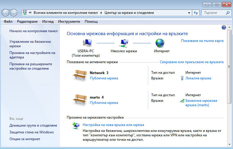

Здрасти,проблема е следният,моя лаптоп ASUS K72J разполага с вграден рутер,може да предава интернет на устройства и компютри в домашна мрежа.И до скоро работеше  безпроблемно на всякъде в къщи имах интернет,обаче вчера не можах да отворя страници с телефона а беше свързан,но на лаптопа изписва (няма мрежов достъп) .Порових се и разбрах че липсва  IPv6.Което осигорява връзка между два компютъра в мрежа.Не знам как е изчезнало и как да го инсталирам пак.Ако някой има идея да помага.

Ако,бях наясно,нямаше да вляза и да питам в този форум.А като гледам не само аз не съм наясно.Когато човек не знае,добре е да пита а не да дава мнение,за това няма нужда от ясновидци а от хора,които разбират и тогава дават мнение.Аз понеже не разбирам питам.,Ще обясня пак проблема.До онзи ден имах интернет на всякъде в къщи.Лаптопа ми е с кабел.Имам опция (инсталиране на безжична мрежа''КОМПЮТЪР към КОМПЮТЪР").Слагам си парола и име и си ползвам интернет на всякъде,тоест лаптопа става като рутър и ''предава безжично интернет,който ползвам с телефон и таблет.Обаче,преди два  дни,телефона ми не отвори страница в един сайт, но беше свързан към моята безжична мрежа.Отворих (център за мрежи споделяне) и видях,че пише няма мрежов достъп.Пет години безпроблемно си работеше.Не съм пипал настройки или нещо по мрежите.Просто спря да работи.Направих нова мрежа,и пак същото.Надявам се,че съм обяснил коректно проблема.Прочетох нещо за някакво Teredo tunneling и  IPv6,което трябвало да се инсталира.Ако някой мисли,че се сеща какво може да е,да пише.Мерси предварително.

СтанНААААА.Ами трябвало е да разреша споделяне на безжичната връзка връзката.Ей човек като нищо не разбира понякога прави чудеса.Мерси на всички включили се в темата,за 10 мин. си играх,да бях си взел рутър за 30 лв. Живи и здрави всички.
