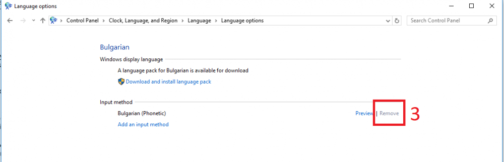

Клик по Language preferences >Български>Options>долу под Keyboards кликаш на ненужната клавиатура и после кликаш [Remove] и така, докато премахнеш всички ненужни БГ клавиатури.. Завършваш с ОК

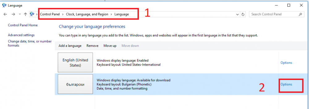

Май нещо не сте ме разбрали правилно или въобще не сте обърнали внимание на това коетo съм написал, а също и на снимките.
Така, аз съм избрал 2 кравиатури от настройките и това се вижда ясно на първата прикачена снимка (дори съм ги оградил).

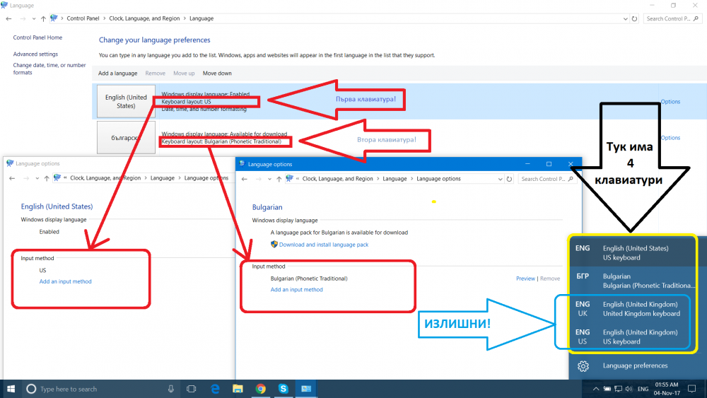

Обаче на втората снимка, където си сменям езика за писане, имам избор от 4 клавиатури, като 2 от тях никога не съм добавял.
П.С. Не знам за колко малоумен ме мислите, че да не мога да махна една клавиатура.
П.С. Прикачвам още една снимка и дано да е достатъчно красноречива.

Имаш language pack на всеки език ,цъкаш на пакета ,на езика и там remove опцията и махаш
Аз така си махнах новата фонетика :) и сложих традиционната

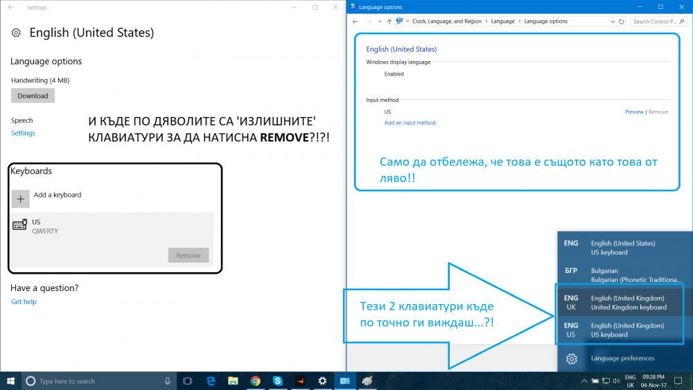

ПО-СКОРО ако ти беше обърнал повече внимание на снимките които съм дал, щеше да разбереш че това което ми казваш в случaя няма как да ми помогне. Както на първата снимка, така и на третата се вижда супер ясно, че аз имам добавена само 1 клавиатура на англиискй, както и 1 на български, как тогава по дяволите да премахна излишните?!?!
Останах с такова впечателние защото ми обесянвате как да стигна до менюто за добавяне и премахване на клавиатури при положение че аз вече трета снимка ви давам с това меню....

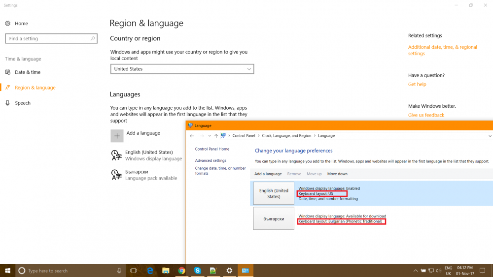

П.С. Прикачвам още една снимка и ако сега не разбирате за какво ви говоря, просто се отказвам... Явно само в български форум е нужно да се обеснява като на соп. (Отдавна не бях писал в български форуми ;X)

Да... за съжаление си прав... Тук си е така, просто нивото си е такова, пък и не само тука.. ( за това влизам и пиша много много рядко ) А сега ако все още се нуждаеш от помощ. Неприятностите с клавиатурните подредби (излишни) се причиняват от  КВ 4043961. При ъпдейта може нещо да се "омазало"... може от MS  да е "писано не дописано"..... или специфичен хардуер....  причини много.
  Сега за да премахнем "излишните клавиатури" ще използваме едно древно, но златно правило на OS  Win 95 - ако "нещо" не може да се деинсталира или се обърка - инсталирай го отново и го премахни. Инсталирай в езици въпросните "излишни клавиатури". Сега вече ги виждаш.... Деинсталирай Ги !  Готов си. Повече няма да се появяват в трея или с клавишната комбинация. Може и да рестартираш.

Най-накрая един смислен отговор! Това което си предложил работи, обаче е времнно и след известно време, въпросните клавиатури пак се появяват.... Явно Microsoft доста са усрали някои неща.
