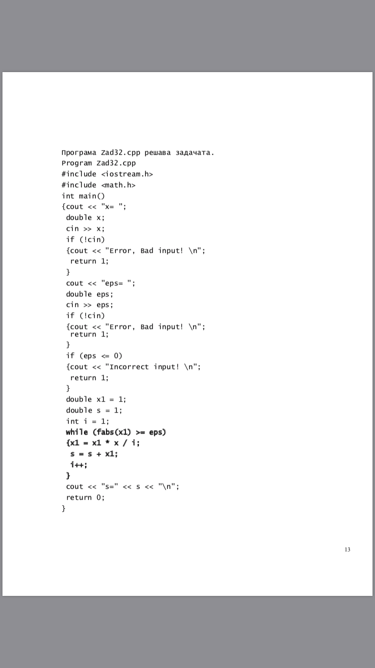

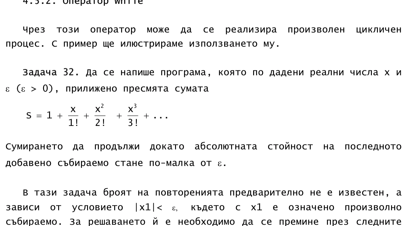

Това е задачата, решението и моят код по задачата ако може да ми кажете къде бъркам

кода ти отговаря на редица  s=1 + x/1 +x^2/2 + x^3/3 +...   а не на S= 1 + x/1+ X^2/2! +x^3/3! плюс това е напълно излишно да ползваш pow() като можеш да минеш с умножение както е в другия код
Трябва да напишеш допълнителна функция,  факториел (и). И да делиш на резултата от тази функция.

не му трябват нито pow() нито функция за факториел, хората на картинката са му я написали програмата достатъчно добре оптимизирана само с умножение и деление.

Абе, поогледах пак задачата и отново не ми се получава, смисъл ако тръгнеш да решаваш задачата с лист и химикалка няма да се получи така... има нещо в задачата което не разбирам!!! Моля някой да обясни защото се тормозя цял ден с тая задача
