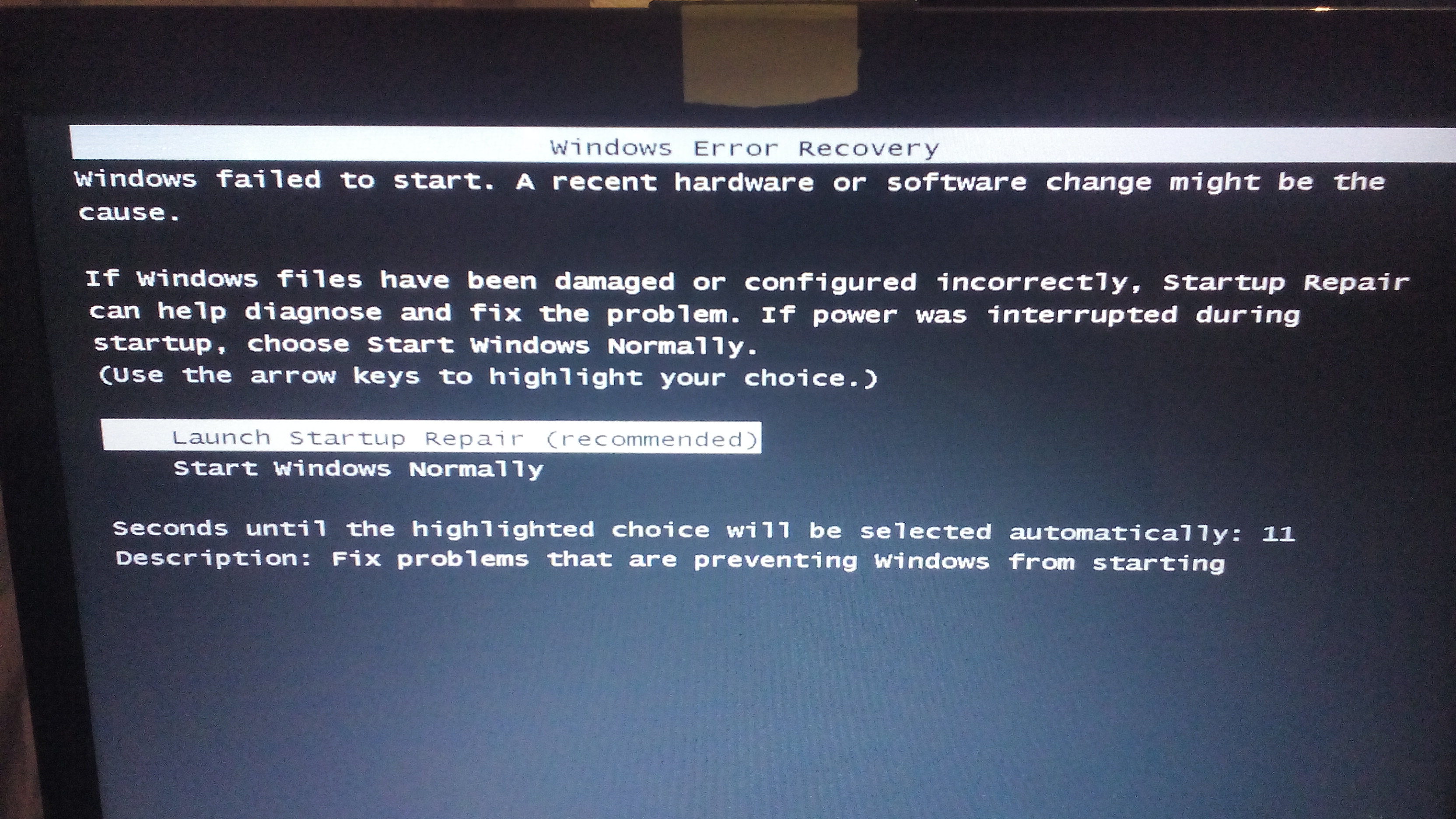

Здравейте! Днес се появи проблем с лаптопа ми и след множество и след като го рестартирах няколко пъти и опитах да го включва и по 2-та начина от снимката, отново не става :-(
При избор на Startup Repair пак ли рестартира (не зарежда режима за ремонт)
А какво се случи, че се стигна до тази ситуация?
"Windows сваля файлове".. Оставих го за няколко часа и беше стигнало до половината.
А за самата ситуация.. Ами нищо особено бях отворил няколко сайта и слушах музика от YouTube и спря всичко и погледнах и беше син екран с доста надписи, но го рестартирах и нямам снимка на другото.
Ако си си направил backup на системата от windows repair можеш да го оправиш.Ако нямаш нова инсталация на windowsa.Това мисля са двата варянта.
Тествай и диска за грешки, да не се окаже, че е дал фира....дано да не е и нещо друго. Правена ли му е скоро профилактика, какви са температурите под товар тествал ли си?
Редактирано от Радослав Матев (преглед на промените)
Направо Преинталирай Системата ако имате важна информация флизате със Safe Mod това става като стартираш лаптопа и натискате бутона F8 после safe mode и си прехвърлете важните неща

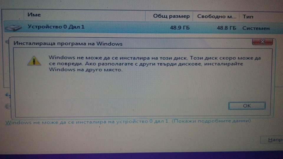

Здравейте! При опит за инсталиране на нов windows, се показва следния прозорец.
Покажи SMART статуса на диска, но щом Windows го дава така още при инсталацията, най-вероятно диска е доста зле.
При създаване на нов диск отново не позволява инстралиране на windows,отново поради същата причина:mad:
Сменяш диска с друг / евентуално нов. Ако се притесняваш, че нещо няма да пасне, дай и останалите  компоненти (най-вече дънна платка), за да видим какво може да се намери.
А има ли някаква възможност файловете, които има на този диск да бъдат запазени/прехвърлени на друг?
Това зависи от състоянието на самия диск. Най-добре да се закачи като втори диск на някой лаптоп/десктоп компютър и да се види дали се разпознава и какво може да се прочете от него. В краен случай, ако информацията е много ценна, има фирми, които възстановяват информация от повредени носители (пак няма 100% гаранция) срещу съответното заплащане.
Ами да, тъй като лаптопа е позлван доста време и на него вече се е насъбрала доста информация и снимки.
Благодаря и весели празници!
Това са ти вариантите, действай както решиш за добре, ако има нещо пиши пак, ще го мислим. Весели празници! :)

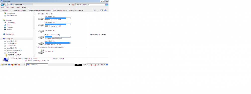

Пробвай да влезеш в safe mode with networking и виж там как се чете
преди 42 минути, ExaFlop написа:
Ето какво се вижда...
C:/D: са дяловете на лаптопа, а другите са на проблемния диск.
Пробва ли да сканираш този диск F: със софтуер за възстановяване? В Disk management какво дава за този дял F:?
