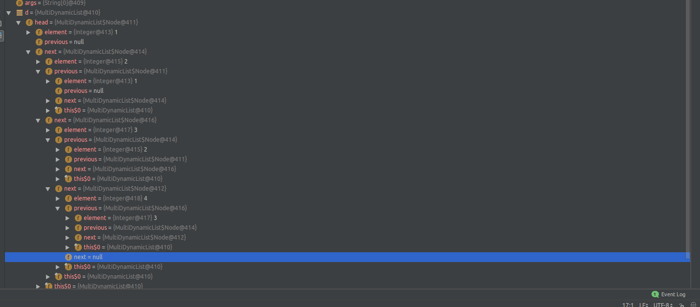

Пробвах се да резлизирам двусвързан списък, на който елементите да сочат към предходния и към следващия. Дебъгвам го и виждам, че се така са записани, но като се пробвам да ги принтирам получавам nullpointer-и. Добавям и една снимка, по която съдя, че елементите са добавени в желания ред.
public class MultiDynamicList {
    public static void main(String[] args) {
        MultiDynamicList d = new MultiDynamicList();
        d.add(1);d.add(2);d.add(3);d.add(4);
        d.printItems();
    private class Node {
        Object element;
        Node previous;
        Node next;
        public Node(Object element, Node previous, Node next) {
            this.element = element;
            this.previous = previous;
            next.next = this;
        public Node(Object element) {
            this.previous = null;
            this.next = null;
    private Node head;
    private Node tail;
    private int count;
    public MultiDynamicList() {
        this.head = null;
        this.tail = null;
        this.count = 0;
    public void add(Object element) {
        if(head == null) {
            head = new Node(element);
            head.previous = null;
            head.next = null;
            tail = head;
        } else {
            Node node = new Node(element, tail, tail);
            tail = node;
        count ++;
    public void printItems() {
        MultiDynamicList.Node iterator = head;
        if (iterator == null) {
            System.out.println("[]");
        } else {
            while (iterator != null) {
                System.out.println();
                System.out.print("[ previous: " + iterator.previous.previous.element + "] [ element: " + iterator.element + "] [ next: " + iterator.next.next.element);
                iterator = iterator.next;
            System.out.print("NULL");
