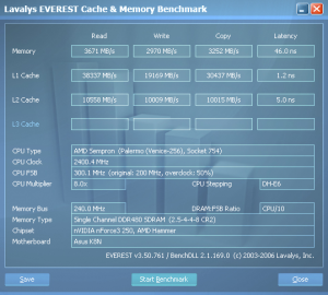

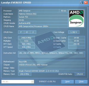

Аз си клокнах Семпрона 2800+ box/s754+Asus K8N/nf3 от 1600МХз на 2400МХз и рама от 400 (ДДР400) на 480 МХз
