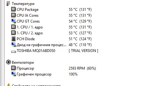

Лаптопа съм го почиствал съвсем наскоро, също съм му сменил и термопастата.Мисля, че температурите са си в нормата.Почти не е ползван от тогава.
Проблема с гасенето се появи някъде от версия 1607.Бил съм и с предишни версии на 10, както и с 8.1 и 7.Такъв проблем при тях не е имало.

Пусни нещо да ти натовари хардуера и следи температурите и дали ще се изключи - примерно AIDA64 има Stability test - сложи отметки на всичко, дай start и изчакай поне 10-15 мин. дали ще има проблеми с лаптопа, кажи и какви са максималните температури след 5-10 мин. тест, ако не е изгаснал до тогава.

Номера с изключването се случва веднъж на 20(може би и повече) включвания и се изключва около 30-тина секунди след като се включи.Подобно на заспиване изключване, плавно.Натоварвал съм го максимално за тест и не се е изключвал.Съмнява ме да има нещо свързано с претоварване, защото за 30 секунди след включването няма с какво да съм го натоварил.
