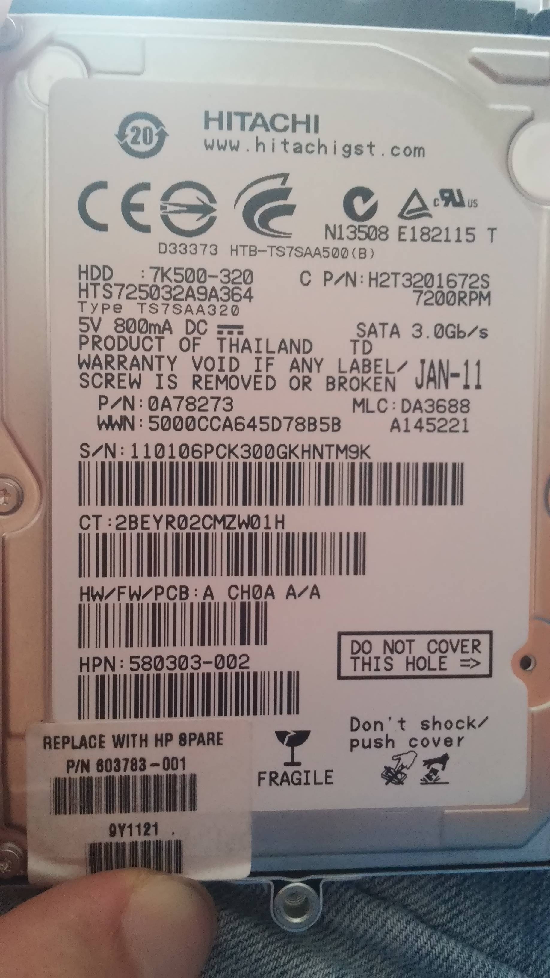

До сега нямах нужните умения, знания и време. Искам да спася информацията. Не е чак толкова важна, но все пак ако успея да я спася ще е добре.
Прикачих снимка на харда.
Дисковете на този производител освен чипът който правилно сте се насочили да преместите имат още един чип който е в процесора и опционално още един който е patch на този в процесора.
Когато ревизията на този в процесора и този който е външен не съвпаднат диска дори няма да направи опит да развърти. Имайте го в предвид! Подбора на платки не е никак лесен и бърз процес.
преди 9 часа, potrebitell написа:
Etrontech, а моята е Samsung
Това е кеша на платката, производителят няма значение. Вашият е с 16мб. Тук в конкретният случай дори няма значение дали е 8 или 16. Поне аз никога не гледам когато адаптирам платка за тези дискове.
