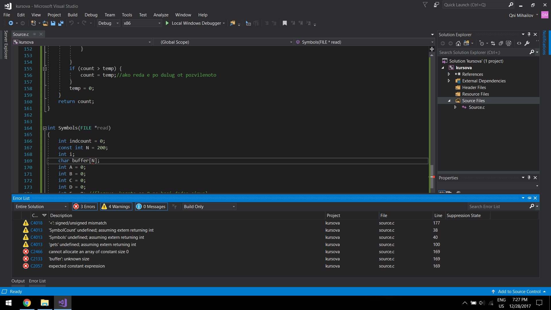

Здравейте, имам следният проблем с една програма на C и не мога да разбера какво иска.
Стартирам я на Codeblocks и Visual Studio 2017 и изписва следните грешки:(снимка)
Ето това е кодът:http://codepad.org/7XqUeHdr
В ред 166 N трябва да е обявен за константа   const int N =200;   щото компилатора на микромеките се сърди
преди 3 минути, ined написа:
ами пробвай с int const N = 200; или сменяй компилатора

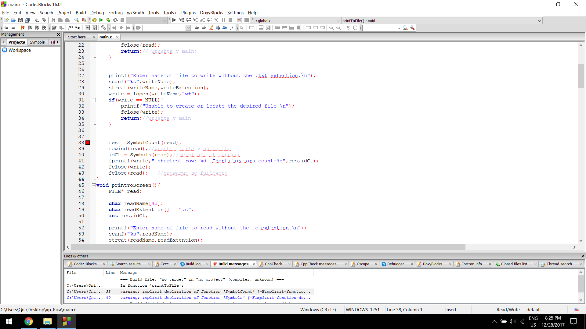

Същото, на кодблокс няма проблем, само този warning някаква идея за кодблокс? Лошото е, че в университета работим на visual studio и преподавателят не иска никакви грешки и предупреждения, иначе програмата си работи..
преди 8 минути, professed написа:
За Visual Studio трябва да използваш constexpr. Ние в университета ползвахме CodeBlocks.
Warning-ите общо взето са напомняния и рядко са важни.
Трябва да дадеш парчето код с редовете, на които е Warning-а, за да видим за какво точно иде реч.

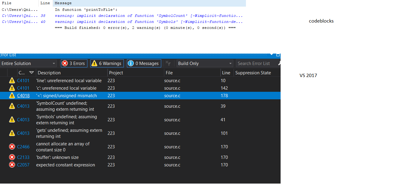

Преподавателят не иска и warnings..
Функцията се декларира преди да се използва и warning-а ще изчезне.

На чисто Ц по стандарт не е грешка функцията да се вика преди да се декларира. На Ц++ по стандарт трябва да се декларира. Обаче може компилатора да компилира кода, като имплицитно декларира всички функции в началото и след това може да издаде или да не издаде предупреждение, че имплицитното деклариране не е по стандарт.

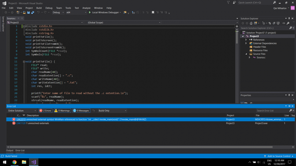

Справих се с грешките, compile е успешен, но като опитам да я стартирам се появява друга грешка..
Thats a linker problem.
Try to change Properties -> Linker -> System -> SubSystem (in Visual Studio).
from Windows (/SUBSYSTEM:WINDOWS) to Console (/SUBSYSTEM:CONSOLE)

За проблема с
	int N = 200;
	int i;
	char buffer[N];
В C99 са въведени VLAs (variable length arrays) които са точно това.Очевидно използваш античен компилатор който не го поддържа това.Решение е да замениш int n = 200; с макро
#define BUFFER_SIZE (200)
и после
char buffer[BUFFER_SIZE];
друго решение е да го направиш с динамична памет
char* buffer = malloc(N);
