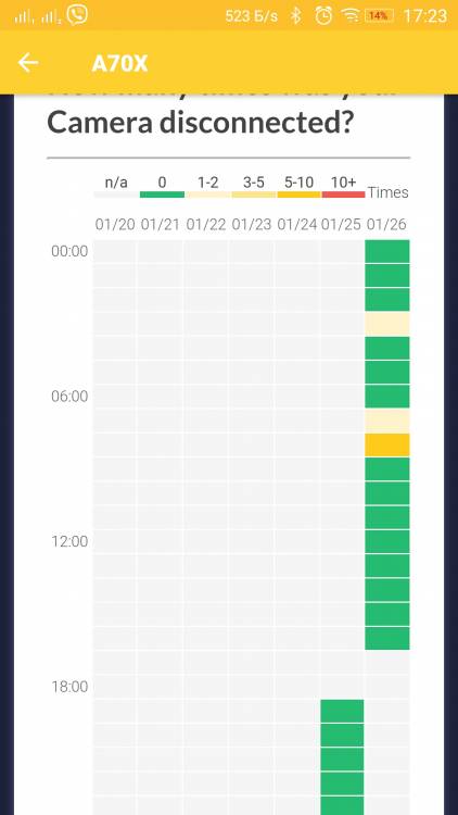

Ето още един начин, който има и една полезна "екстра" - видео наблюдение на дома :-). За целта трябва да имате непотребен смартфон или таблет. Инсталирате приложението Alfred  от Google Play , което е за домашно видео наблюдение и го стартирате в режим камера. Инсталирате го и на вашия смартфон, като там го стартирате,като вювър. В една от настройките (Camera healt check ), има опция да видите колко пъти и кога е прекъсвал интернета. И това от всяка точка на страната.
