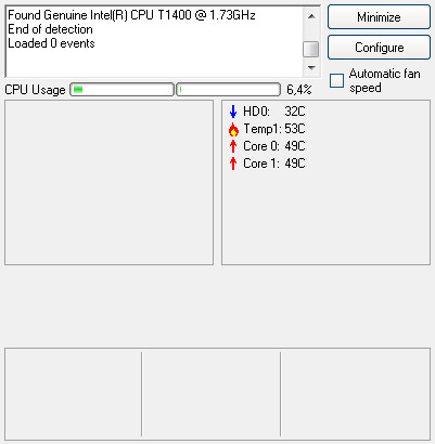

Пускам файл снимка на температурен тест на лаптоп ASRock Multibook. Няма видимо загряване,но вентилатора сменя оборотите доста  динамично?Бл

Инсталирай си програмата AIDA и направи "stress test" , за да видим какви са темепратурите под товар. Ако остават нормални може и вентилатора да си е заминал.
Ако това може да коментирате, /втората карт е при пълно натоварване с AIDA 64/
За почти 9 минути тест изглежда добре. Хубаво е вентилатора да се разглоби и да се почисти. Все ме съмнява, че нещо при профилактиката не е направено както трябва.

Нормални са температурите, какво като вентилатора си сменя оборотите, най-вероятно така е направен. Може да пробваш с този софтуер, стига да проработи при теб:
