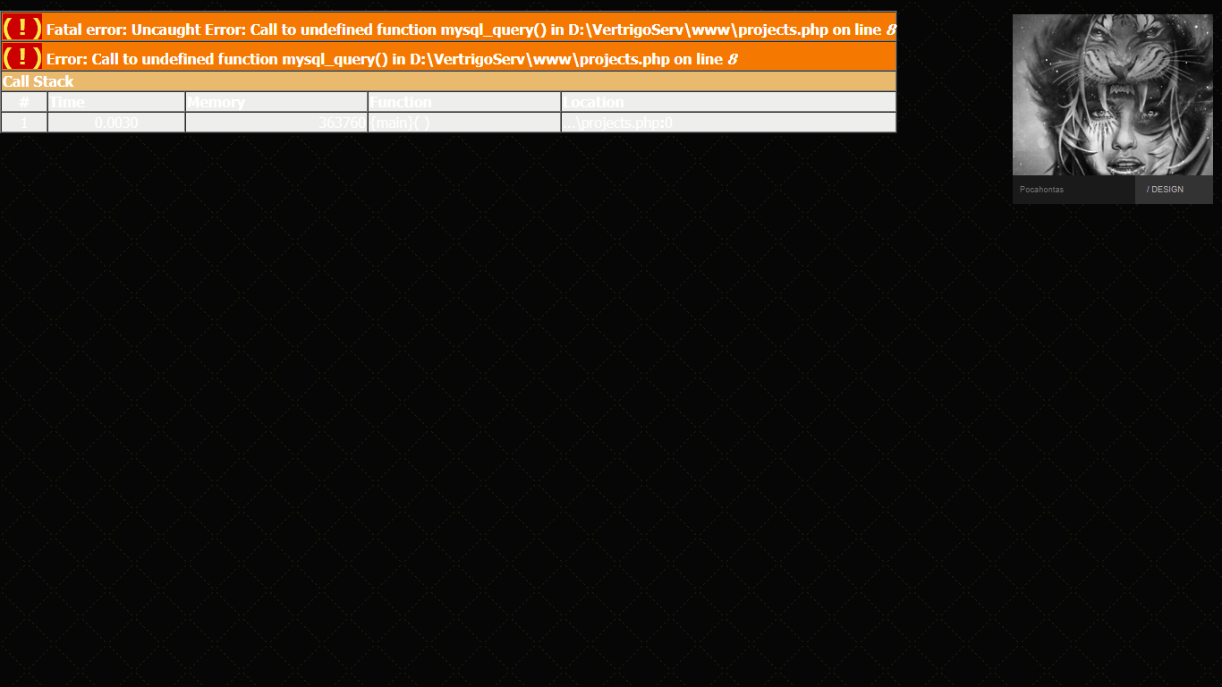

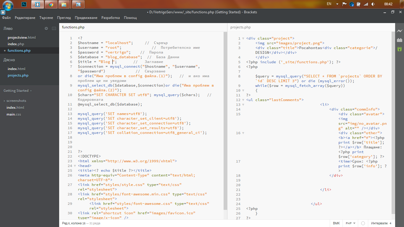

Не разбрах защо ми излиза еррора при положение че този код преди работеше или е от Vertrigo-то.Я малко помощ :)

Коя версия на php ползваш?
Колегата @DvDty не случайно те попита за версията, защото тази библиотека отдавна е deprecated и премахната от версия 7 нагоре -> https://wiki.php.net/rfc/remove_deprecated_functionality_in_php7#extmysql
Не е желателно да я ползваш поради ред причини.
Затова по-удачно е да ползваш mysqli или по-добре PDO_Mysql.

Недей никога, ама никога да пишеш такъв код. Ползаш deprecated библиотеки, структурирането на кода е зле, месиш HTML-a с PHP. - точно това са нещата, които PHP ти позволява и заради тях всички постоянно мрънкат, че езика бил много-зле ( има си и неща, които наистина са много зле де ... като погледнеш примерно интерфейсите на array_ * функциите, str_* и т.н. ).
Та, ако тепърва започваш да учиш езика те съветвам да не пишеш web приложение ( поне не по този начин ). По-добре пиши конзолни приложение за да се запознаеш със синтаксиса, като най-добре да  hardcode-ваш inputa, защото малко трудно се бачка със stdin-a в PHP, ако нямаш wrapper ( или евентуално readline ). Та след това може да преминеш на OOP,  PSR-ите ( поне PSR-4 ), composer да се запознаеш MV-whatever  - как да си структураираш проекта и кода.И чак след това може да преминеш на писането на сайтове.
