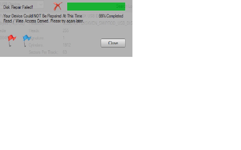

Току що пробвах програмката от malvastyle - докато гледах как се опитва да форматира флашката имах надежда, но тц.! Виж прикачения файл.

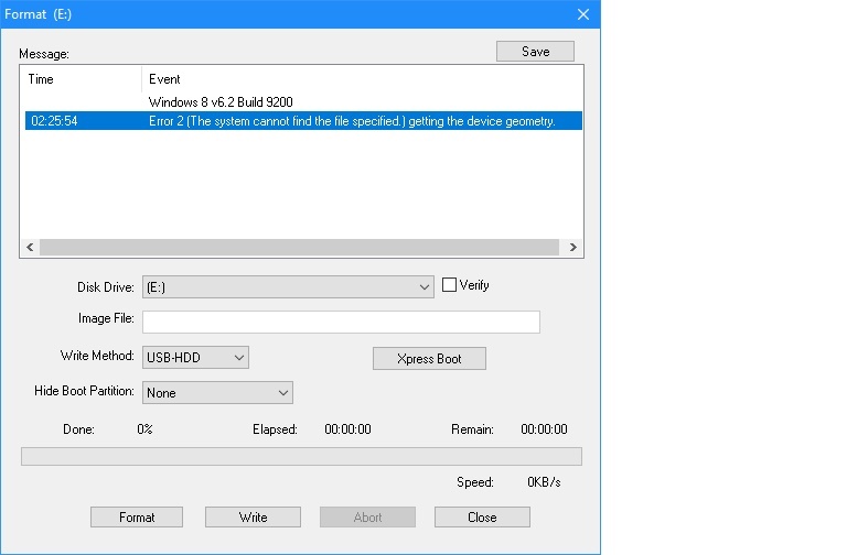

Не става - виж картинката
преди 2 часа, дръндю написа:
няма да стане
няма информация за флашката
в моята практика съм възстановил много "неизползваеми" флашки, но винаги има информация за флашката, а при тебе я няма
пп
за да не показва големината и вида на флашката, предполагам...ъ-ъ-ъ...тъй де, не съм сигурен... причината е в контролера

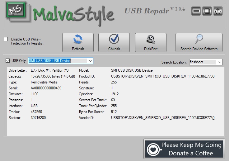

Програмата на malvastyle (руския сайт) преди започване на опита даде пълни данни (виж картинката). Стига до 99% и тогава дава по-горно съобщение. Яд ме е, че от едно нищо се "счупи" флашката. Но ще опитвам пак ако намеря начин.
