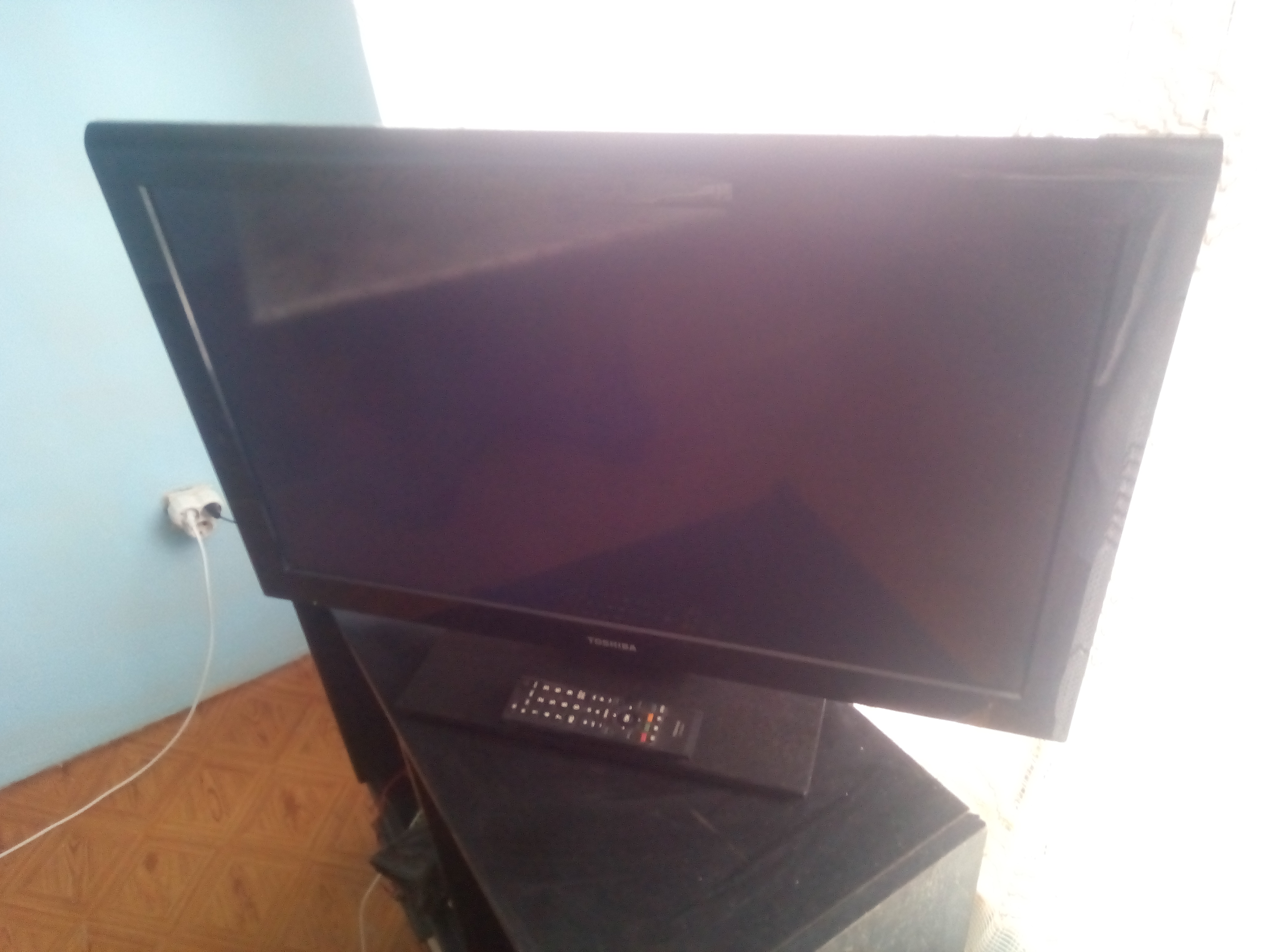

А и също така на снимката не се вижда но телевизора премигва и после дава черен екран но свети леко по краищата.

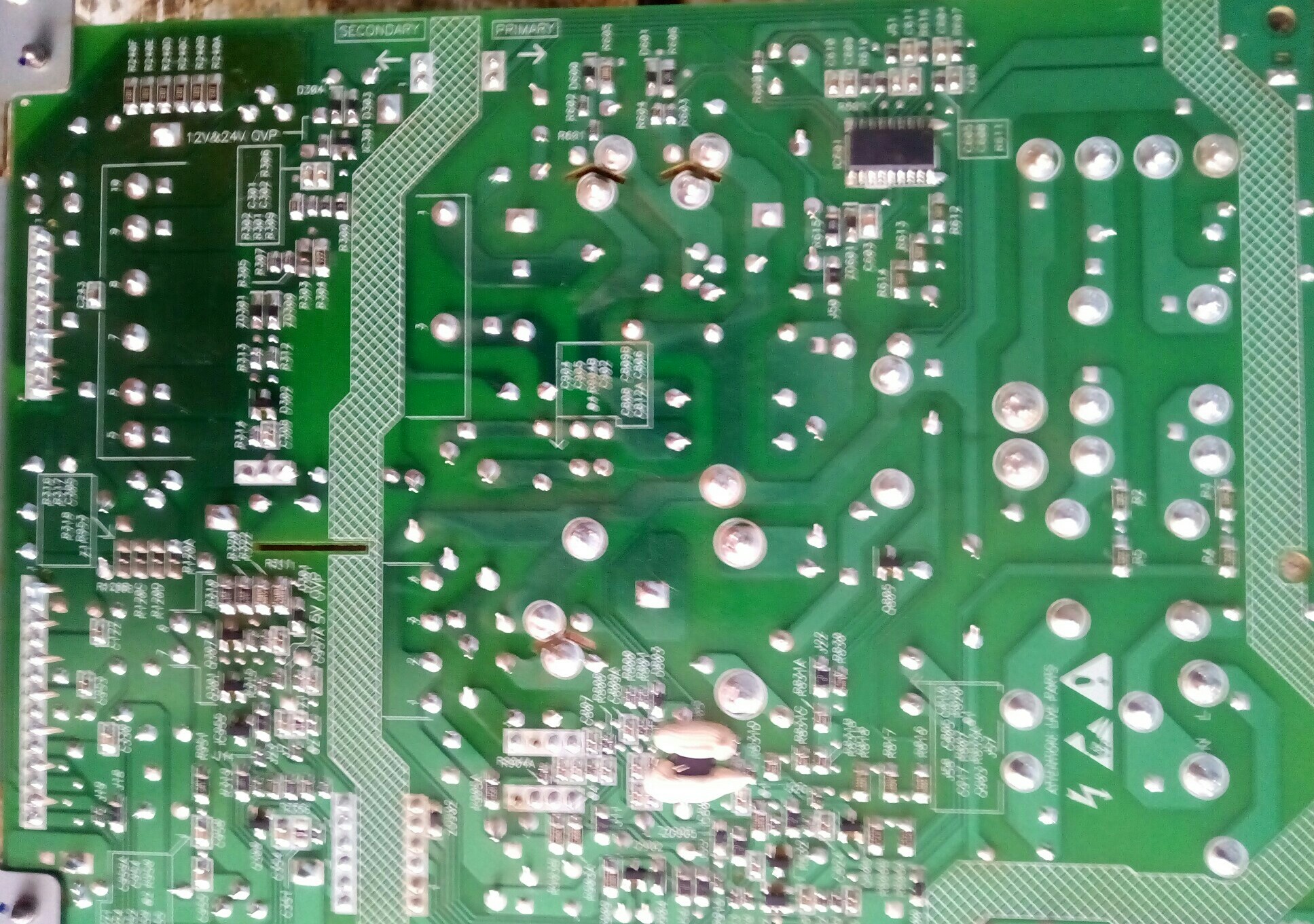

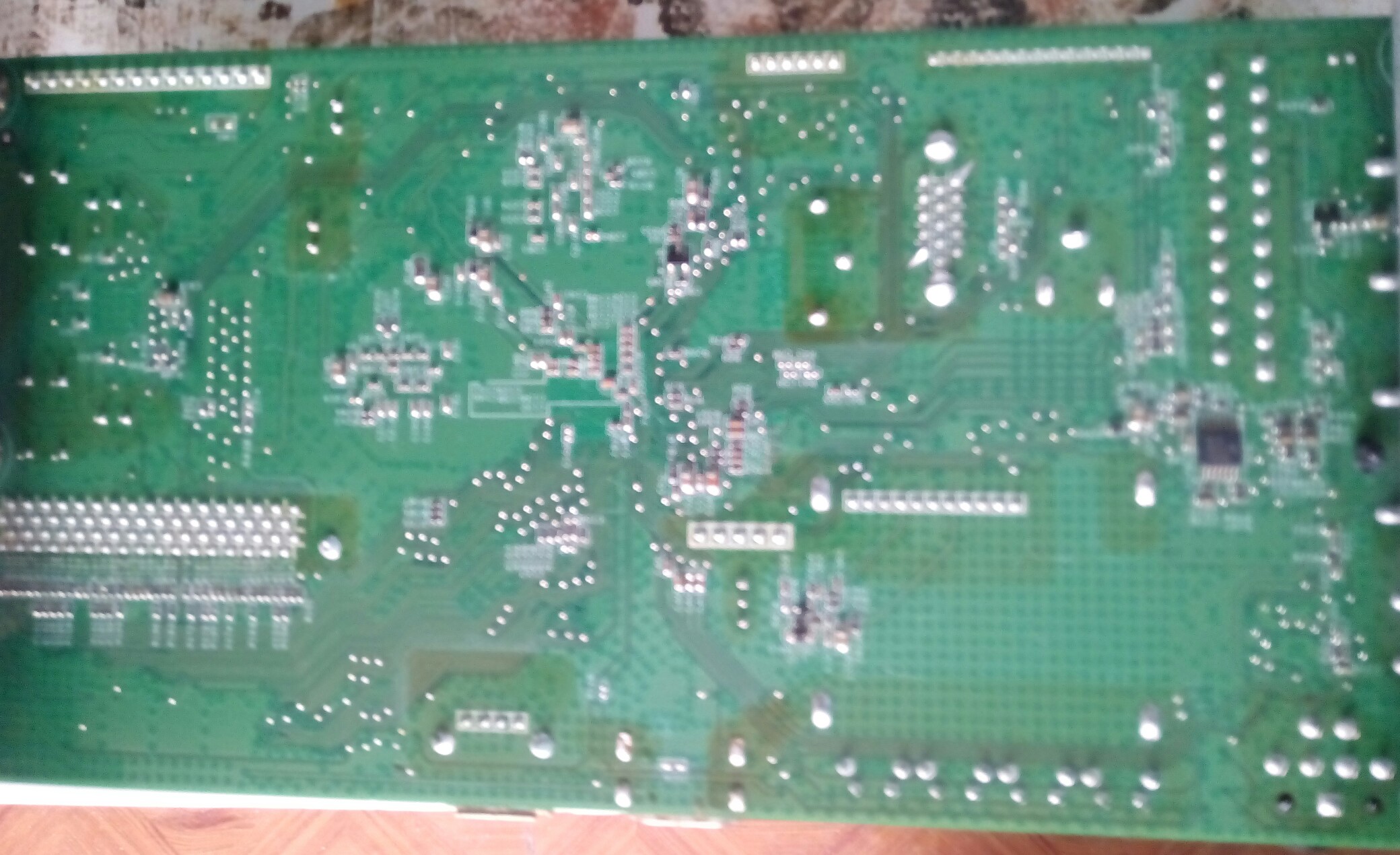

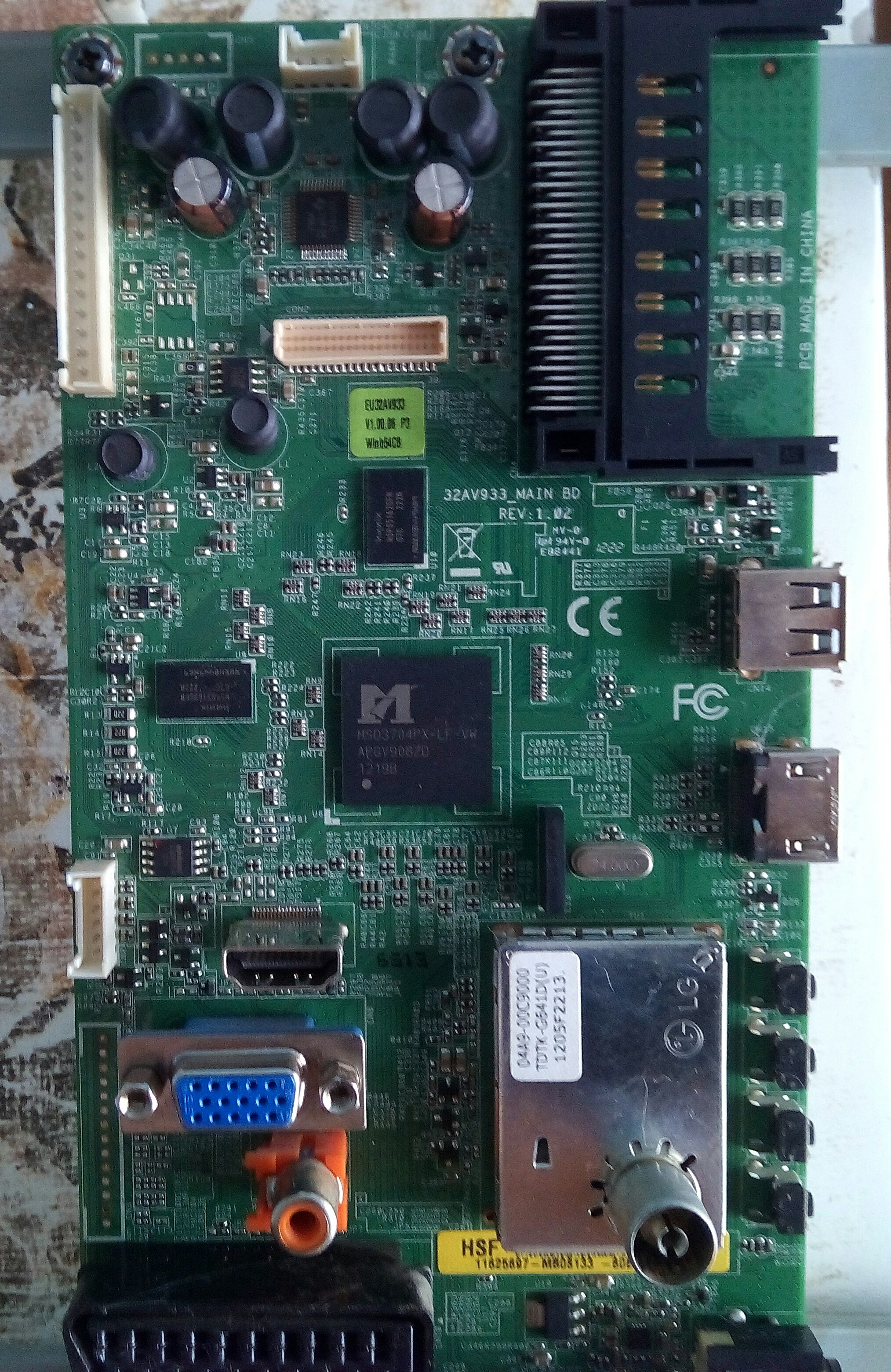

Все пак преди да го вземе го бях разглобил да щракна няколко снимки на платките хаха. И ще ги приложа, но ако имате нещо напредвид в Бургаския район може да кажете.
Другите 2 снимки не искат нещо да се качат
