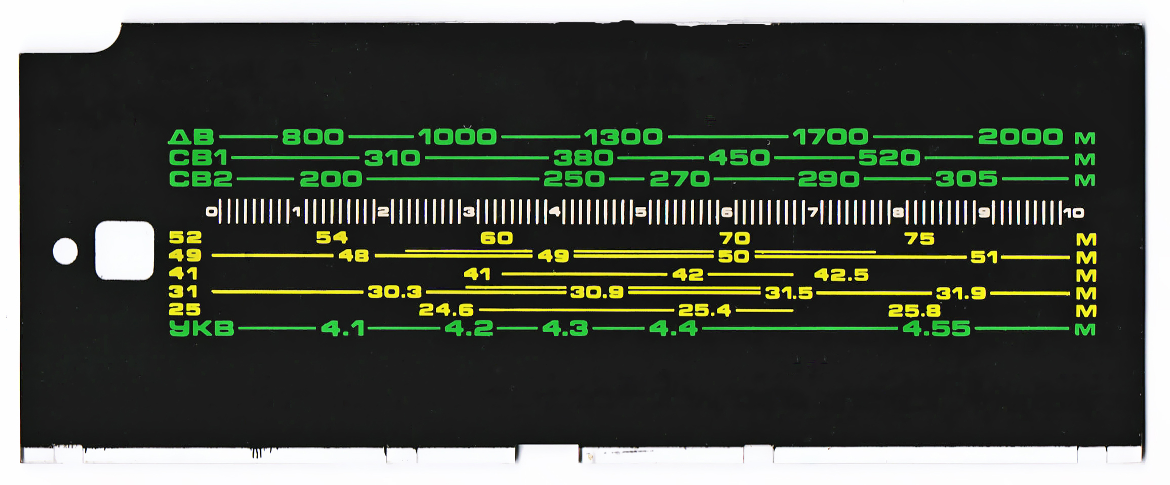

Привет,
интересно ми е на какво съответстват означенията на УКВ скалите на руските, т.е. съветските радиоапарати. Там са някакви малки стойности, 4.1 4.2 4.55 .
Как може да се прецени коя отговаря на западния стандарт 88 - 108 МХц ? Прилагам примерна снимка от един стар ВЕФ .
https://bg.wikipedia.org/wiki/Дължина_на_вълната
за по-лесно смятане делиш 300 на метрите и получаваш честотата
пп
този стандарт от твоя пост, преди години се използваше и в България
в момента не знам дали се използва 65-73
Има два стандарта - OIRT и CCIR
Русите ползват OIRT - 65.8 до 74MHz
И в Европа понякога се ползват по-ниските честоти, на които вървят понякога копия на станциите, които се чуват над 87..
Едно време бях се заиграл нещо и бяха излезли някои неща.
Отдавна не се използва.
Отделно на това и стереото е несъвместимо - там са на полярна модулация, тук е на пилот-тон. Но май и там са преминали за CCIR стандарта.

От 20 отговора на питането ми само първия беше достатъчен, 300 се дели на посочените метри на скалата.
С две думи старите руски приемници са от 65 - 73 МХц, освен ако не са специално произведени и не пише че са от 88-108 МХц .
